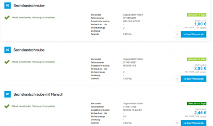

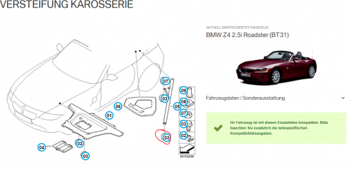

Die Qual der Wahl.. weiß jemand, welche es wirklich ist? Also die M8 natürlich eher nicht....
Die Frage ist, wofür du die Schraube suchst. Wenn für die Versteifungsplatte, dann würde ich die mit der Verbaumenge 14 nehmen oder ggf. mir mal ne PN schicken ;)

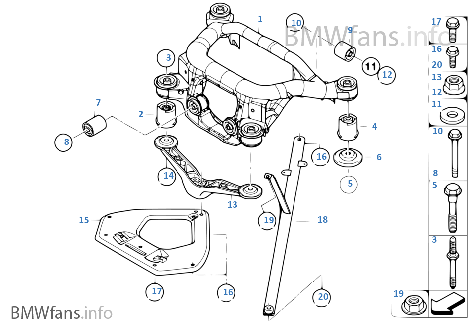

Aber haben wir schon per PN geklärt. War die Nummer 20 hier: Also die 10x50er
... kann man die hintere Zugstrebe auch montieren, wenn der Wagen wieder auf den Rädern steht? Ich frage deshalb, weil ich kürzlich den hinteren Querlenker getauscht habe und dabei die Schrauben der hinteren Zugestreben (20) nicht geöffnet habe, aber neue Zuhause habe.
