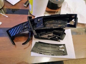

Die cupholder knarzen wie blöd , will ich rauswerfen. Brauch ich da einen komplett neuen luftausströmer oder nur eine Blende?
Ok Muss ich probieren, danke
Wenn nicht Kauf ich die Blende , hat wer zufällig die Nummern?
Halt Stopp. Das sind die Blenden am Getränkehalter. Er sucht die Ersatzblenden.

Wie baue ich die aus ohne was kaputt zu machen?Oder mal ausbauen und ordentlich fetten, so kannst du sie wenigstens noch brauchen. Anhang anzeigen 462166
Hatte ich im Dezember 2018 gemacht, seither ist Ruhe.
