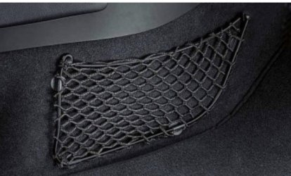

Abend, kann mir bitte jemand helfen ? Ich suche die Art Nr für die Befestigungsschrauben für den Teppich für das Ablagenetz, leider stelle ich mich da etwas blöd an 🙈
Siehe Bild im Anhang
394BBA75-F240-470E-9D6D-933DF89A30AB.jpegGruß Ben

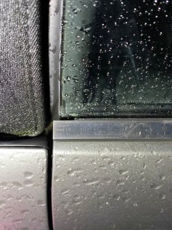

Moin,
mir ist bei meinem Baby aufgefallen, dass die Seitenscheiben unterschiedlich zum Türende stehen.
Fahrerseite sind es ca 9mm. BFS sind es nur ca 5 mm. Gibt es seitens BMW eine Einstellvorgabe und wie könnte ich das justieren?
Oder hilft schon eine Neu-Initialisierung der EFH? Eventuell würde dadurch die Scheibe weiter rausfahren und würde folglich auch den Abstand zum Türende reduzieren...

Die Scheiben kann man in der Neigung leicht verändern, aber in der "länge" ist mir das nicht bekannt.
Mach doch mal vorne Fotos wenn die Scheiben und Türen geschlossen sind.
Und dann noch Fotos mit fast ganz runtergefahrenen Scheiben.
Und wenn möglich die Bilder in etwas größer ;)
Die Scheibenfahrt endet im spiegeldreieck ganz oben, da sieht man ja ob die ganz raus ist oder nicht.
Evtl kann man die Dichtung am Dach noch verstellen, aber wenn es nicht rein tropft würde ich da nix ändern.

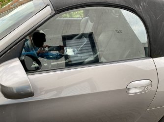

Moin, Danke für die Hinweise. Werde die Bilder am Wochenende machen.
Bin mir nicht sicher, ob da überhaupt ein Mangel vorliegt, habe aber leichtes Kondenswasser an der der BFS. Dachabläufe habe ich penibel gereinigt. Bodenraum trocken. Auf der BF Seite habe ich leichte Wingeräusche, zumindest ist die Seite gefühlt lauter als die Fahrerseite.
Mal gucken, gruss, Jan
Hi,
ist bei mir so ähnlich. Hab auch auf der Beifahrerseite Windgeräusche. (nicht nur gefühlt) Hab bisher noch nix dagegen getan, auch weil der Rat war es zu lassen, solang es wasserdicht ist. Hatte im gleichen Thread mein Problem gepostet. (Post #11.951). Wirklich zufrieden bin ich noch nicht und werd mal bei Gelegenheit schauen wie man das beheben kann.
Leider sind die Bilder etwas unstrukturiert. Mein Eindruck ist, dass die Scheibe das Dichtgummi anfahren und in das Dichtgummi einschmiegen muss. So ist auch die Scheibenflanke mit Gummi gedichtet. Ich denke, dass das auf der BFS nicht gegeben ist, da die Scheibe zu hoch fährt und das Gummi schiebt.
Was denkt ihr dazu?

Das sieht für mich fast so aus, als wäre deine Tür nicht richtig eingestellt. Wenn das Spaltmaß passt (also parallel ist), könnte die dann vielleicht im Ganzen etwas runter? Ich weiß nicht, was man da wo einstellen kann aber das ist vielleicht eine Möglichkeit.
Gruß Olli
Gummi und Scheiben schauen für mich ok aus.
Die Türe könnte wirklich etwas runter, dann muss du aber die Scheibe neu initialisieren.
Ich würde da keinerlei Energie reinstecken.
Und wer sich über Windgeräusche ärgert, darf keinen Roadster fahren :b
Danke für die Einschätzung.
ich gucke mir die Tage mal vergleichend den Sickenverlauf der Türen sowie die Spaltmaße zum Einstieg an.
Windgeräusche, ja, die gehören wohl dazu bzw. steigern das Roadstererlebnis. Allerdings wummert meiner ab 160 km/h geschlossen unangenehm. Offen sind auch 200 km/h ein Genuss.
Natürlich lässt sich das beseitigen, es gibt mehrere Ansätze, angefangen mit dem verhindern des hochschiebens der Dichtung.
Gummipflege und hauchfein Silikonfett aufstreichen, dann bleibt die Dichtung nahezu an seiner Position! Man kann die Scheibenführung einstellen und machmal lässt sich der Schlossbügel noch etwas nachstellen und erreicht auch eine bessere Passung der Tür (Schlampige Einpassungen )
