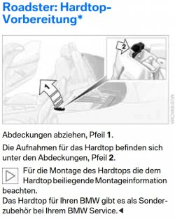

Ich hoffe, dass man Dir bei Deinem schönen Auto auch die Bedienungsanleitungen verkauft hat.
Darin kannst Du finden, dass es sich um die Abdeckungen der Hardtop-Verriegelungen handelt. Sie befinden sich rechts und links gleich hinter der Tür.
In meiner Anleitung sieht das folgendermaßen aus:
