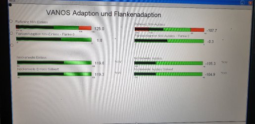

Thema VANOS ansteuern.
- Kann mir jemand dazu etwas sagen?
- Merkt - hört - ihr beim Ansteuern eine klare Veränderung im Laufverhalten?
Ist es normal wenn man im laufendem Motor einlasseite auf 90% verändert der Motor absäuft. (Auslass hab ich nur mit 15% und 50% getestet).
- Wie sollten die Refernzwerte bei Ansteuerung (laufender Motor / Leerlauf) über die DME aussehen?

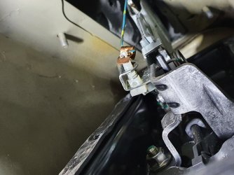

Frage Kontaktierung Handbremsschalter:
Ausgebaut wie auf dem Bild zu sehen. Danach war das Kabel wieder schwierig einzufädeln. Habe es wieder durch den Bogen der Kupferfeder gezogen aber dann in die Bildebene hinein in die Bohrung in den weißen Kunststofftaster gesteckt. Dann die Feder etwas verbogen, damit dieser nicht herausrutscht.
Ich habe das Gefühl, das führt zum Problem. Kann jemand mal kurz erläutern, wie der Kram üblicherweise funktioniert? Bei Ziehen der Bremse muss ja der Kontakt hergestellt werden und die Kontrolllampe leuchten.
Gruß Olli
Die Kupferplatte stellt einen Kontakt zur Masse her und das Licht geht an/aus (bin ich mir gerade nicht sicher).
Sieht mir aber richtig aus, wie du das Kabel geführt hast. Das muss nur Kontakt zum Kupfer haben
