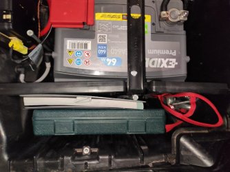

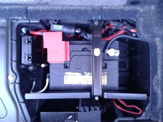

Ich wollte nochmal auf das Thema Batterie zurückkommen:
Meine recht frische Exide wackelt zwar nicht, ich finde die sitzt aber trotzdem nicht so schön (Spalt links und rechts). Kann man da noch was machen? Dieses Zusatzplastikteil hatte ich schon eingebaut...
Dann machst halt Schablonen aus Papier/Pappe und lässt danach aus dem Material deiner Wahl eine Abdeckung auf Höhe OK Batterie fertigen.
OK= Oberkante
Die Batterie ist fest arretiert und dich stört jetzt einfach nur der Freiraum links und rechts? .... ach ich sehe gerade auf de, Bild das die seitliche Klammer nicht passt, bzw da Luft ist, hmm da kannst du echt nur was dazwischen Spannen, eine Holzleiste?

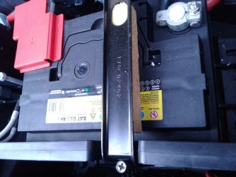

Das Plastikteil (Adapterstück) rechts von der Batterie gibt es in verschiedenen Größen....hattest du vorher eine 70Ah drin?
Das für die 55Ah ist breiter und überbrückt somit mehr Luft.

Jeweils am rechten Bildrand ist der Halter zu erkennen,der im Vergleich zu deinem wesentlich breiter ist.
Nr.3 hier:
Klick
Messe den Spalt mal aus,wenn die Batterie so weit als möglich links sitzt und der Halter links korrekt an der Batterie anliegt.
Ich messe das bei mir mal aus und schreibe hier rein,wie breit das 50/55Ah-Adapterstück 61 21 6 916 634 ist.

Daran wird es liegen... ich hatte gar keins drin und habe beim bestellen offensichtlich das falsche erwischt...:furious3:
Vielen Dank! Ich messe mal morgen aus und schaue, wie viel das ist:happy2:
