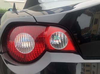

welche Birne brauche ich für das Rückfahrlicht wenn ich symetrisch Rot umgerüstet habe?

Die Nebelleuchte ist die gleiche wie für rückwärts?
Momentan leuchtet die halt rot, was ja beim Rückwärtsfahren weiß sein muss.
Kannst auch eine weiße rein machen ist um einiges günstiger.
Habe die für die Nebelschlussleuchte genommen weil eine einfache rote zu sehr durchschimmert und die Leuchte dann mehr rosa wie Weiß ist.

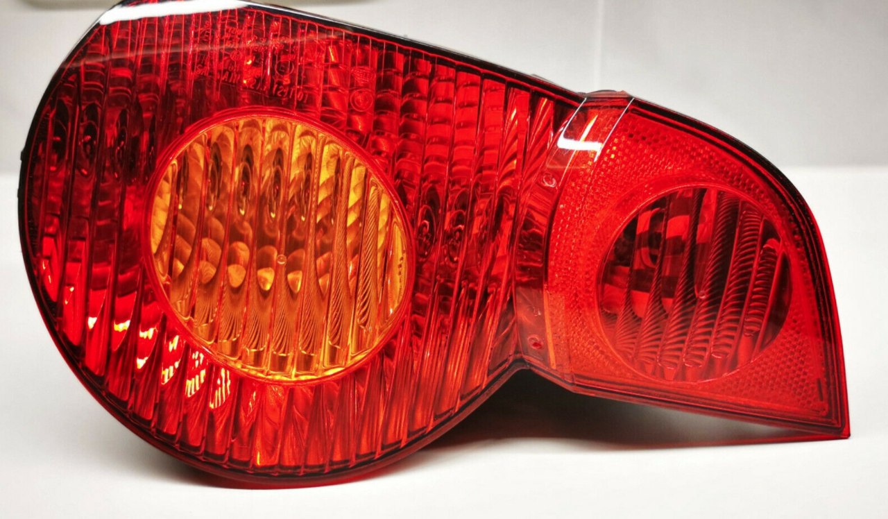

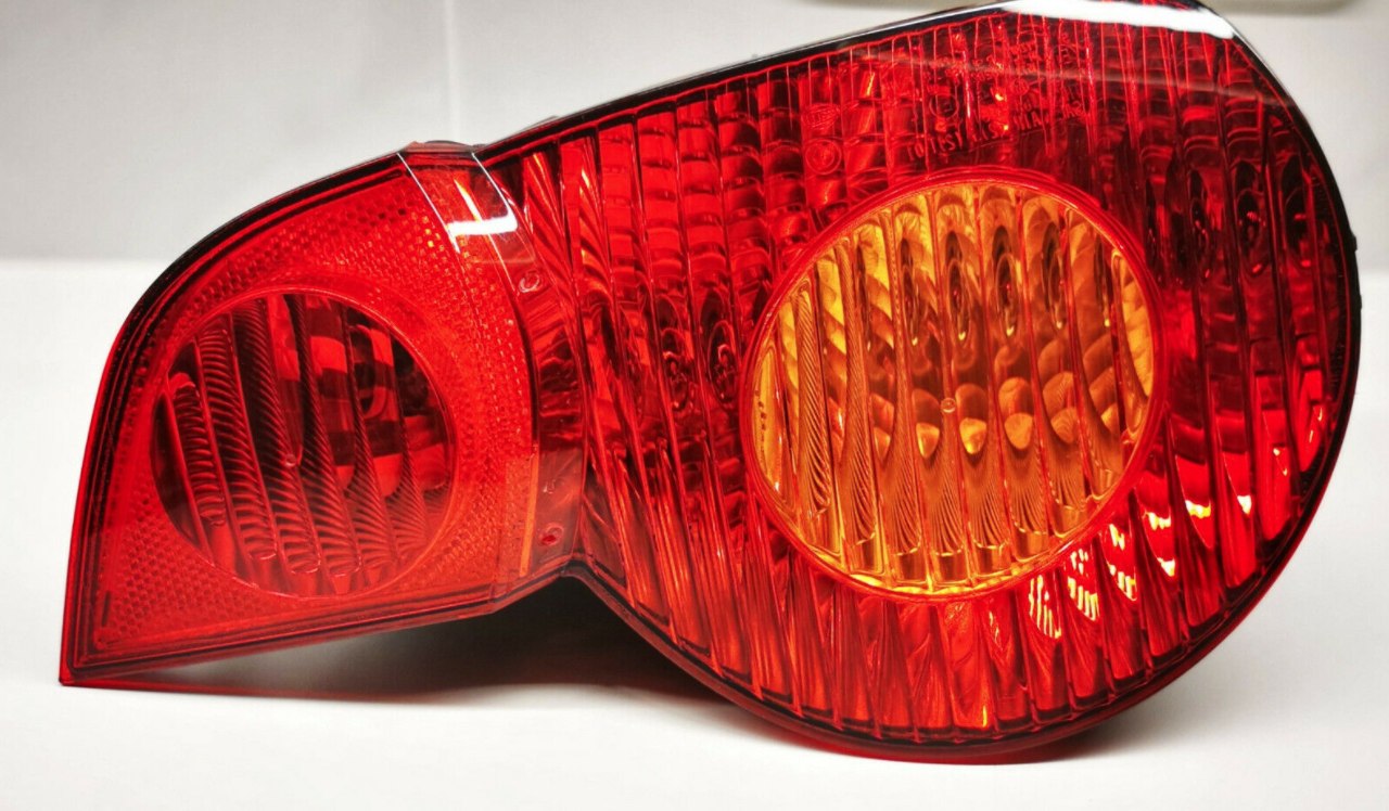

Ich glaub wir missverstehen uns. Aktuell schauen die so aus.
Und meines Wissens gibt es hier eine Birne, damit die Rückleuchte (Von den Bilder das erste Bild) nicht rot, sondern wieder in weiß leuchtet.

Das wird nicht funktionieren, rot eingefärbte OEM Scheinwerfer weiß leuchten zu lassen.
Das Leuchtmittel leuchtet im inneren weiß, wird durch den Rot eingefärbten Kunststoff zu Rot.
Das wird nicht gehen...es ist eine englische Rückleuchte?

Wie soll man auch aus einem roten Rücklicht, weißes Licht erzeugen?

Das einzige, was funktioniert, ist auf ein Mix Deutsch/Englische Rückleuchten zu gehen, wo man dann entscheiden müsste, ob mit Gelben oder weißen Blinkern.
Dann hat man die Nebelschlussleuchte und Rückfahrleuchte in weiß, da gibt es dann die Leuchtmittel, die Rot leuchten für den Nebelscheinwerfer.
Alles andere funktioniert nicht.
So wie aus rot und blau lila wird
Das wäre additive Farbmischung. Rückleuchte ist aber subtraktive Farbmischung – vom weißen Licht der Glühbirne werden Grün und Blau geschlucht, übrig bleibt rot.
Mit einer sehr starken grünen Lampe bekommt man maximal ein Gelb-Orange bei roter Streuscheibe zustande.

Die Standart rot/orangenen Rülis für den Vfl-E85, gibt's ja gebraucht recht günstig...insofern kann er ja tauschen.
(kenne es sonst nur bei der Variante "symmetrisch + die beiden inneren Kreise weiß", dass es da eine Birne (von Osram) gibt, die dann für Nebelschlussleuchte rot leuchtet, identisch wie bei den "Hella-Crystal" Heckleuchten)
(kenne es sonst nur bei der Variante "symmetrisch + die beiden inneren Kreise weiß", dass es da eine Birne (von Osram) gibt, die dann für Nebelschlussleuchte rot leuchtet, identisch wie bei den Hella-Crystal Heckleuchen)
