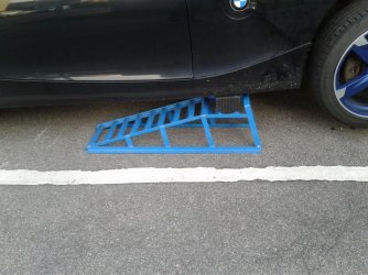

Hallo. Welches Schlechtwegepaket wäre das "Richtige" für einen 2003er 3.0i mit Eibach Pro Kit? Sprich welche Höhe (Stärke)? Da gibt es ja allerlei verschiedene.
Ist die Optik ohne diese Unterlagen wirklich so bescheiden? Momentan ist noch das M Fahrwerk verbaut welches zumindest bei mir von Haus aus eine leichte Keilform aufweist.
Doof nur das der Wagen wohl auf eine Bühne muss - da schaue ich mal nach einer Mietwerkstatt...
Ist bequemer,geht aber auch ohne und ohne ständiges hoch/runter/hoch/runter der Hebebühne was auch Zeit kostet und du am Ende evtl. eh nimmer so hoch fährst,wie es gut für dich wäre....
So löse ich das immer,hat bisher gut geklappt.Und auch beim Querlenkerwechsel gute Dienste geleistet.

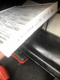

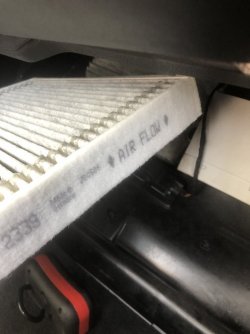

Morgen zusammen...
kommt der Innenraumfilter mit den Pfeilen nach oben oder nach unten rein?
Dankeschön
