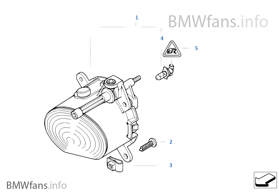

Schau mal hier unter 4 und 5
Einmal ist da das Leuchtmittel H11 und einmal der dazugehörende Stecker.
Ich würde mal sagen, dass du einfach nur nach einer Leuchte/Lampe suchen musst mit H11 Fassung, damit du ein H11 Leuchtmittel einsetzen kannst. So wie ich es im Netz gefunden/gesehen habe, ist an den H11 Leuchtmitteln der Stecker und das Gehäuse Eins.
Wenn du keine passenden kleinen Lampen finden solltest die dir gefallen, dann bleibt dir wahrscheinlich nur noch die Möglichkeit, einen anderen Stecker an das vorhandene Nebelscheinwerferkabel zu machen.

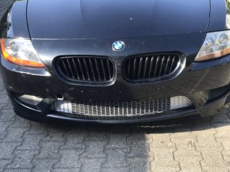

Hat jemand ein Bild/eine Skizze wie die Halter der Luftführung-Tröten angebracht werden?
So würde ich es machen. 👍🏼👌🏼
Und so wurde es gemacht.
Einzige Fragen die zu lösen sind - wie das Kennzeichen befestigen. Den Halter von BMW bestellen? Der Steg ist deutlich schmaler als vom AG. Wie habt Ihr das gelöst?
Und die Verlegung/Befestigung der Wasserschläuche für die Scheinwerferreinigungsanlage - wie befestigen, dass nix scheuert - sich löst - etc.
Für die Bodenplatte habe ich eine Platte genommen und eine Rundung für das Einschieben in die Schürze gesägt - dann wird die Länge angepasst und ich denke in die Schürze geschoben verschraubt und auf der anderen Seite unter die andere Bodenplatte geschraubt?
Entweder die elegante Lösung mit einem Magnetsystem oder Klett für Kennzeichen, aber beim Klett bloß nicht vollflächig, lieber nur Streifen, lässt sich sonst nur verbogen lösen!
