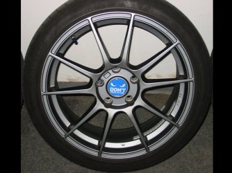

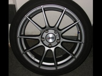

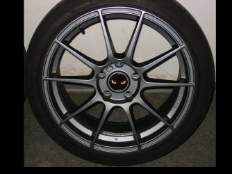

Hab ich ja gemacht - und bei Aliexpress - Wish - gegoogelt - etc. Aber die Größenkombi ist selten. Hab jetzt mehrere Lieferungen bekommen. Kappen und Klebeplaketten unabhängig voneinander bestellt. Bisher passte eine. Und eine reicht ja auch. Wenn man direkt vergleicht, sieht man es. Aber wenn man es nicht weiß - 2 m Abstand - jo kann ich schon mit leben... ;)
Habe mir auch einen Wolf gesucht. Die Autec haben einen kleinern Nabendeckel Durchmesser als die BMW felgen. Zudem konnte ich mich nicht entscheiden ob Autec , BMW. Habe mir ein paar "Fun" Deckel gekauft und wechsel jedes Frühjahr.
Passen perfekt nicht zu stramm und schon gar nicht zu lose.

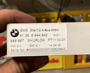

Ich könnte recht günstig dieses GM5 bekommen (Zur Lagerhaltung)
Passt das? Spender ist ein E46 mit Xenon
Passt. Ist Star12 + HW 2.0, heißt es hat die neuen Relais auch schon für ZV.
Ist sogar ein High, dann hast du noch zwei ungenutzte Relais drin, die für die hinteren Fenster bestimmt sind.
