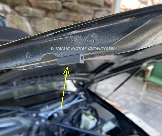

Dann hilft es noch, wenn die Haube vorne etwas tiefer als die Schürze ist.
Du hast vorne unter der Haube links und rechts zwei "Anschlagpuffer". Da kann man die Haube etwas verklemmen.
Im VFL sollte dies die Nr. 51248187291 sein. Leider im Schaubild nicht richtig ersichtlich.
Besser hier zu sehen, Teil Nr. 16
Vorderwand - BMW Z4 E85 Z4 2.2i Roadster (BT11) - BMW Ersatzteile - leebmann24.de
Wenn du Beim FL die Haube öffnest, ist unten zwischen Scheinwerfer und Kühler li und re ein kleiner runder Knopf, den kann man verdrehen. Dadurch kann man die Haube etwas verspannen. Evtl passt dieses Teil auch beim VFL
Seitlich an der Motorhaube sind 2 oder 3 Gummiteile, die innen am Kotflügel aufliegen sollen. Da sieht man am Kotflügel mittig seitlich eine Schraube, daneben ein rechteckiger Kunststoffklebepad. Dort drückt dann der Gummi dagegen.
Fotos von den Teilen (außen vom Unterboden) müsste ich irgendwo noch haben
