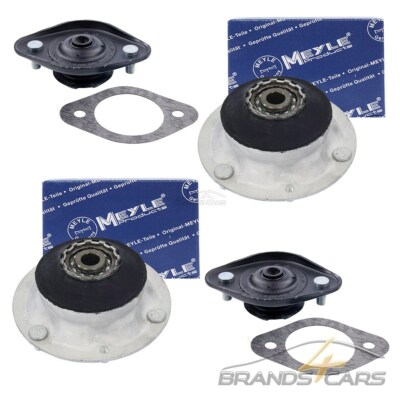

Taugt z.B. Dieser Satz?
Eigentlich sollten E46 und Z4 doch ne unterschiedliche Höhe haben oder nicht???
Ja, haben sie auch. Guck bei Lemförder :)
Alternativ: lies richtig :D
E36 und Z4 werden erwähnt, kein E46 ;)
@Jack Blues Danke, in der Eile des Gefechts tatsächlich falsch bzw woanders gelesen!
Domlager nicht von Meyle kaufen!
Vorne sind die vom E90 x-drive ( Lemförder ) super!
Hinten die ganz normalen von Lemförder...
Genau, hatte mir aus Deinem Fred damals folgendes gesichert:
Die Domlager vor E90-Familie mit xDrive hat die selbe Höhe wie das Z4-Domlager, ist vom Käfig her aber stabiler und schöner.
E46 Domlager (zumindest die normalen) sind dann leider etwas höher. Wenn du ein Gewindefahrwerk hast, kannst du es entsprechend anpassen. Wenn du ein normales Fahrwerk hast wird die Vorderachse ca. 1cm hoch kommen...
Als Hersteller immer Sachs/Lemförder...
xDrive E90: 31336775097
Standard Z4: 2730901
Die Anschlagpuffer kann man schon von Febi kaufen. Bei den Domlagern bin ich auf Sachs gegangen. Die originalen haben auch 300.000 km gehalten, da halt ich von irgendwelchen Betrachtungen bzgl. dem Gehäuse relativ wenig. Die Dichtung für hinten von BMW oder von Elring. Muttern, Schrauben und den Kleinkram, den man im Zubehör nicht vernünftig bekommt, von BMW.
