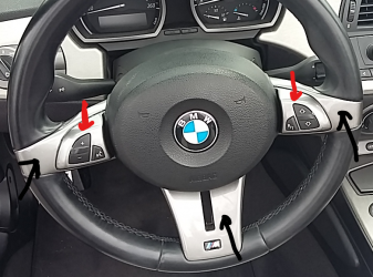

Hallo zusammen,
ich würde gerne die Speichenabdeckungen bei meinem Lenkrad tauschen. Ich denke mal es geht um folgende Teilenummer:
Ich glaube aber dass hier die "Einfassung" der Tasten gar nicht dabei ist, ich finde die auch nirgends als Ersatzteil. Auf diesem Bild (Symbolbild, nicht mein Lenkrad) sind es die rot markierten Teile.
Vielleicht hat das schon mal jemand bestellt und kann mir weiterhelfen. Eigentlich brauche ich nur die roten Pfeile, die anderen sind von der Optik für mich noch in Ordnung.
Vielen Dank schon mal :)
Laut dem was man im BMW ETK findet gibt es nur noch einen kompletten Multifunktion Satz mit Tasten und Spangen. Lieferzeit offen. Ansonsten selbst lackieren wie schon viele hier gemacht haben aber meist in schwarz

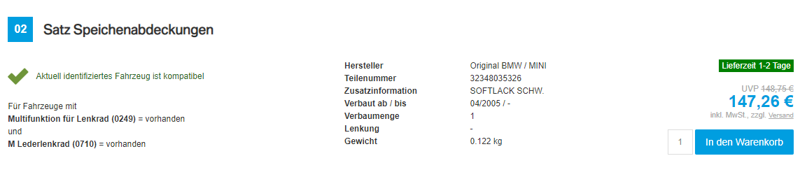

hatte den Satz vor paar Monaten selbst bestellt (für das M-Lenkrad), ist (zumindest) inklusive der "Einfassungen" für die Tasten.
Vielen Dank. Sprich wenn ich die "32348035326" bestelle, ist alles dabei was ich auf dem Foto schwarz und rot markiert habe? Dann wäre ich zufrieden, selber lackieren kommt für mich nicht in Frage.

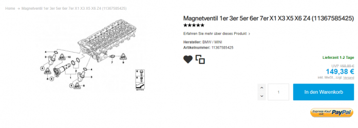

Dann habe ich gleich nochmal eine Frage :) Leider springt sporadisch die Abgaskontrollleuchte an, Fehlercode sind die Magnetventile. Hab beide reinigen lassen, dann war einige Zeit Ruhe. Kommt wie gesagt aber jetzt sporadisch wieder. Würde die deshalb tauschen lassen.
Soweit ich weiß soll (muss?) man die O-Ringe mit tauschen? Ich finde da leider die passende Teilenummer nicht, kann mir jemand aushelfen? Sollte im Zuge dessen noch etwas getauscht werden oder bin ich damit "save"?

Soweit ich weiß soll (muss?) man die O-Ringe mit tauschen? Ich finde da leider die passende Teilenummer nicht, kann mir jemand aushelfen? …
Sind neue O–Ringe dabei.
