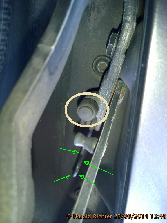

Sollte der Kofferraumdeckel eigentlich von alleine aufspringen wenn man die Taste im Innenraum oder an der Fernbedienung drückt?
Ja, ein kleines Stück sollte er hoch kommen.Sollte der Kofferraumdeckel eigentlich von alleine aufspringen wenn man die Taste im Innenraum oder an der Fernbedienung drückt?
also so ein oder zwei Centimeter? Mehr passiert bei mir nicht mehr ... oder sollte ich mal die Gasdruckfedern tauschen?Ja, ein kleines Stück sollte er hoch kommen.
Selbst mit neuen Dämpfern/stabilus geht der nicht weiter als 1-2cm.also so ein oder zwei Centimeter? Mehr passiert bei mir nicht mehr ... oder sollte ich mal die Gasdruckfedern tauschen?
Mehr passiert auch nicht. Und für diese minimale Öffnung ist nicht die Gasdruckfeder zuständig, sondern am Scharnier ist ein kleines Stück Federstahl, das drückt dann den Deckel hoch.also so ein oder zwei Centimeter? Mehr passiert bei mir nicht mehr ... oder sollte ich mal die Gasdruckfedern tauschen?

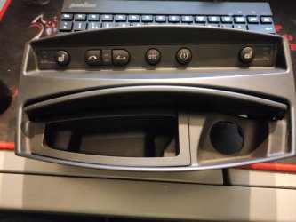

ah ok - bei mir sitzt da statt Ascher die Ablageschale - daherDie Trägerplatte ist Teil des Aschers. Da sitzt sonst ab Werk der Trichter für die Zigarette drin (s. erstes Foto in meinem letzten Eintrag)
