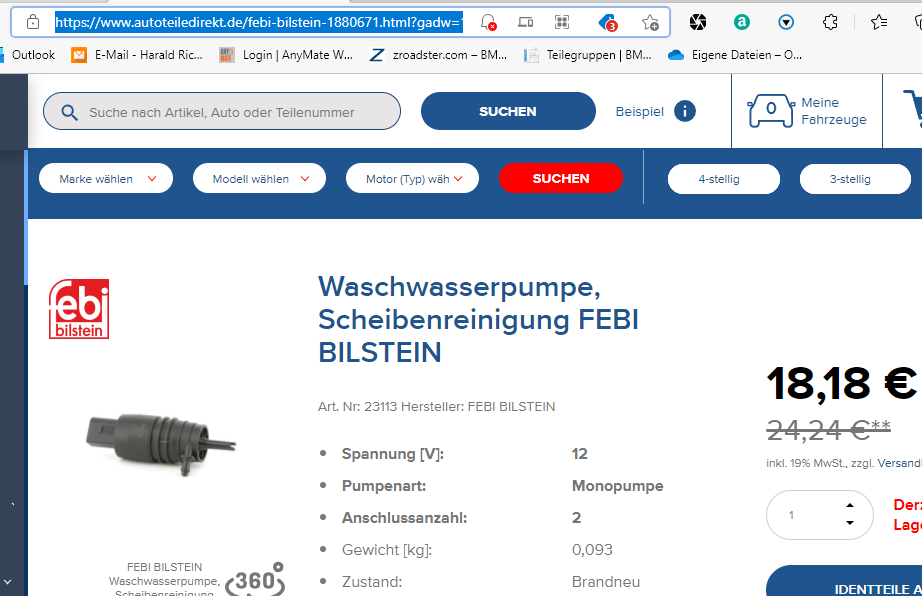

Neue Pumpe, inkl Sieb und Dichtung und gut ist...Meine Emmy pieselt nicht mehr....

Einmal kommt 9V, einmal 12V.Ist auf dem Stecker Spannung drauf? Kannst ja die Stecker beider Pumpen mal quer tauschen. Hoffe das passt (hab kein Xenon, daher keine Erfahrung ob die Stecker gleich sind).
ja, eine für vorne und eine für hinten. Und auch so sind sie eingebaut.ach, da sind 2 Pumpen drin?
Danke für den Hinweis. Habe meinen Beitrag oben editiert.Und wie oben geschrieben, nicht quertauschen.
Du kannst aber auch mal den Kabelstrang am Dämpfer Motorhaube aufwickelt, da bricht gerne einer der Drähte. ---> das ist zwar die Heizdüsenheizung, aber evtl. ist die Sicherung raus.
