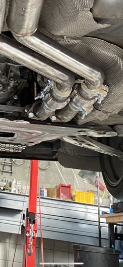

Danke für die Info , ich war mir da nicht sicher ob das nicht zu eng , dachte ich müsste eher eine 52 mm nehmen damit es leichter zum verrutschen geht ….Also generell sind 50er Rohrverbinder für 50er Rohre ausgelegt, so kenne ich es jedenfalls :)
Leider pfeifft es doch manchmal trotzdem aus den Verbindungsstücken noch raus je nach Qualität der Schelle, sollte allerdings mit Montagepaste zu beheben sein.
Gruß Ben
