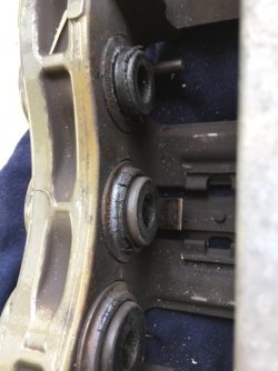

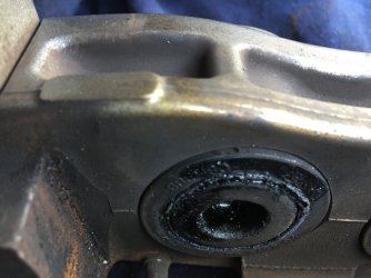

Hier sieht man den ganzen Satz:
12 Kolben(in 3verschiedenen Größen)
12 Staubschutzmanschetten ( die dicken)
12 Kolbendichtringe (die dünnen)
Wenn du nicht genug Kühlung hast, werden die Staubschutzmanschetten zu heiß und zerbröseln.IMG_5149.JPG
@flip Ist da die Führung von nem Schwimmsattel? Das könnte tatsächlich hinkommen aber unter Staubschutzmanschette verstehe ich die Abdichtung vom Bremskolben wie in deinem Beitrag #14952
Nö, die Performance Bremse hat keinen Schwimmsattel: je drei Kolben von links und rechts
@flip eben drum wundert mich dein letztes Bild umso mehr. Was ist denn das Gummiteil da? Das ist doch kein Bremskolben oder?

Aaalso, dann fangen wir doch noch mal vorne an:
Kannst du bitte mal ein scharfes Foto machen?
ja, aber so richtig scharf wird es nicht:
Ich gehe eigentlich mittlerweile davon aus, dass es nicht von der Emmy ist.
Es ist zwar ein wenig schmutzig, aber nicht verdreckt oder versifft wie man es bei der Bremse erwarten würde....
Werde aber am Montag das Rad nochmals abschrauben und schauen, ob es wo hin gehören könnte.
