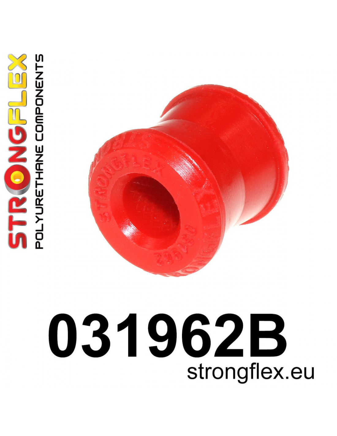

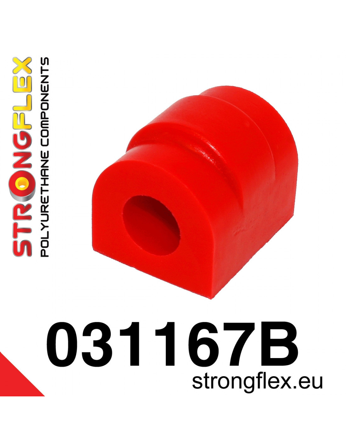

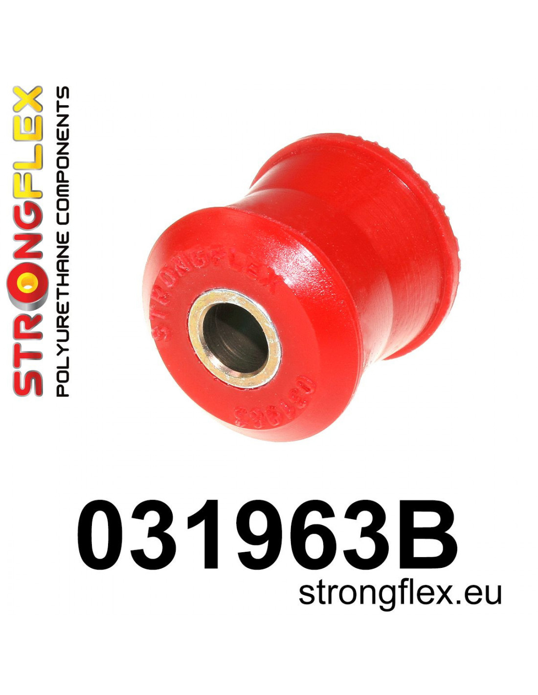

Beim Wechsel der Standard Stabis zu M-Stabis, müssen dazu andere Stabigummis (Durchmesser) rein? 🤔
Da kann man getrost zu Strongflex greifen. Die haben eine rote seriennahen Reihe und die etwas härtere gelbe Sport Serie. Hier mal exemplarisch die Daten für die rote Serie:
031248B: VORDERE STABIBUCHSE 21-30MM
031167B: HINTERE STABIBUCHSE
Es bietet sich an direkt die hinteren Koppelstangen Lager mit zu tauschen:
031962B: BUCHSE HINTERE KOPPELSTANGE, STABILISATOR SEITE
031963B: BUCHSE HINTERE KOPPELSTANGE, QUERLENKER SEITE
