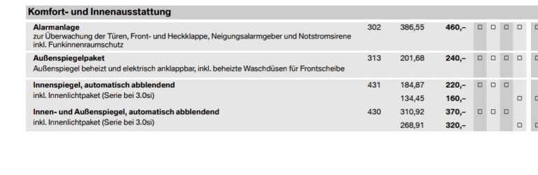

Andere Frage, der 3.0si sollte eigentlich ja serienmäßig automatisch abblendende Spiegel haben, sowohl innen als auch außen, oder?
Hab dir mal ne Unterhaltung geschrieben.
Auf bimmer.work : VIN Decoder for BMW die Fahrgestellnummer eingeben, dann kommt die Ausstattungsliste ab Werk.
Dort müsste es stehen.
Ich hab den 2.5si, da war es nicht Serie
Da steht nur dass das Innenlichtpaket beim 3.0si Serie ist.
SA313 war immer aufpreispflichtig.
Danke Jungs, ich überleg mir das noch, aber ich glaub, dass der Aufwand für mich nicht im Verhältnis stehen wird
