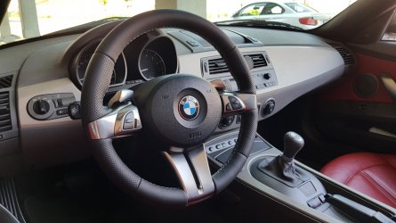

Man kann es da auch einfach nur neu beziehen lassen - wobei das für MICH keine Option beim e85 Lenkrad wäre.... Ich habe hier den direkten Vergleich - gut erhaltenes Originallenkrad vs. aufgearbeitetes Lenkrad mit Modifikation "Verdickung innen komplett" und farbige Nähte..... Es gab bisher nichts anderes bei meinen Modifikationen am e85 was den Innenraum für so wenig Geld so entscheidend positiv verändert hat...👍😎
Ist für mich zukünftig immer ein "Musthave" beim Gebrauchtwagen...😉

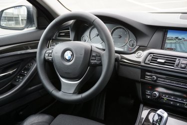

Ich habe meine zwei Lenkräder bei Top-Autoprofi aus Hannover machen lassen und bin immer noch Mega zufrieden. Erst beim F10 habe ich das Hochwertigere Premiumleder für 20 oder 30€ mehr aufziehen lassen, und es sieht nach über einem Jahr immer noch so samtig matt aus, und den F10 benutze ich jeden Tag. Das Premium Leder fühlt sich wirklich nochmal wesentlich hochwertiger an, als das Standartleder im Z4 Lenkrad was ich damals gewählt hatte, bin halt so ein Haptik Freak im Innenraum eines Autos :)

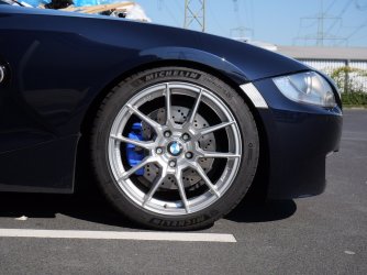

weiß jemand wie die Felgen heißen bzw. wem das Auto gehört? 😅

Das ist mein ehemaliger Z4 :) :-)
Das sind Motec Ultralight MCR2 Ultralight mit rundum 225/40/18 Michelin PS4.
Die Felgen fahre ich noch auf meinem jetzigen Z4 e85.

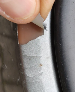

Weiß jemand aus welchem Kunststoff die Aero-Frontschürze besteht? Bevor ich sie 2017 zum lackieren gebracht habe war sie weiß grundiert(?).
Aufgrund von Fremdeinwirkung gab es einen Riss im Lack entlang dessen sich die ganze Beschichtung total einfach ablöst. Man sieht auf dem Bild die Sterlinggraue Lackierung, die weiße Grundierung und darunter den nackten Kunststoff... aber welchen?

Steht normalerweise irgendwo als Prägung auf der Innenseite des Bauteils.Muß somit evtl. demontiert werden,um es genau festzustellen.
Ich vermute ABS,weiß es aber nicht.

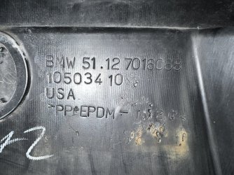

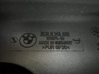

Ich hätte nur leider zwei Fotos einer Heckstoßstange mit Aero Diffusor anzubieten.
Die Bezeichnung mit USA drin, ist die Stoßstange, das andere mit Made in Germany, ist der Aero Diffusor.

Was hast du vor? Willst du den Aero Schweller wegen besagter Fremdeinwirkung schweißen? PUR schweißen ist nicht...weil kein thermoplastischer Kunstoff. Kleben sollte gehen.

WIe ihr ja sicher wisst ist die Aero Front nicht mehr zu bekommen. Deshalb habe ich vor sie zu kleben. Zum Beispiel mit Henkels Teroson PU9225 oder SiaPower 2950. Dafür sollte aber bekannt sein um welchen kunststoff es sich handelt. Sicherheit schafft wohl nur der Blick auf die Innenseite... Über PP so wie Uclas Heckstoßstange wäre natürlich uncool. Wobei ich in die richtung noch keine Recherche betrieben habe.
