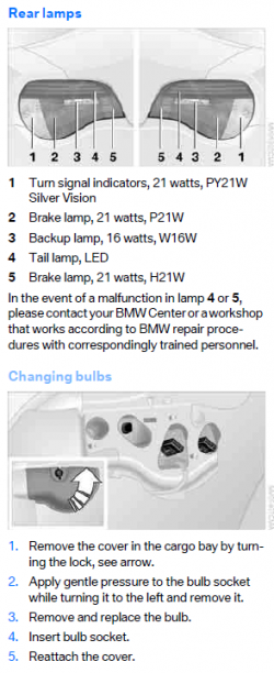

Muss beim E86 Facelift Modell die Rückleuchte raus, um die Nebelschluss-Leuchte (fahrerseitig) zu wechseln, oder war ich einfach zu blöd/blind heute Abend?
Bei mir ist gerade diese Stelle der Rückleuchte ziemlich verbaut/verdeckt...
Falls ja, sind es nur die 3 Schrauben, oder?
Danke!
Danke - die Bebilderung hab ich mir auch angeschaut.
Nur ist bei mir die Öffnung zu der Lampe mit dieser "Moos-Gimmidichtung" verdeckt und sehr eng.
Der Vorbesitzer hat wegen einem Wackelkontakt Mal die Rückleuchte getauscht. Vielleicht liegt's daran - evtl. was vertauscht 😅
Wo sollte denn die Nebelschluss-Leuchte korrekterweise beim Linkslenker Facelift Modell sitzen?
Bei mir leuchtet es am linken Scheinwerfer an Position 5, wenn ich die entsprechende Taste drücke?!
Das kommt aber mit der großen Birne (P21W), die es sein müsste, eigentlich nicht hin...
Naja ich bau' den Scheinwerfer bei Gelegenheit Mal aus und guck mir das Mal genau an - weil vom Gepäckraum aus komm ich definitiv nicht an jede Birne...

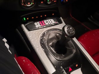

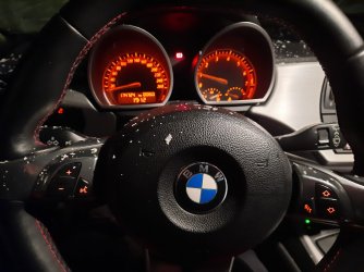

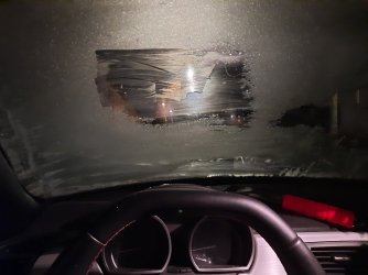

hallo jungs,
bin am verzweifeln, das geht nun so die ganze zeit , jeden tag auch von innen sind die scheiben zu gefroren. leider geht der eiskratzer durch die wölbung nicht so gut inne an der schebe zum kratzen.
hat jemand lösungsvorschläge was ich tun kann?
am montag bin ich zum klima check inkl auffüllen und filter wechseln. (filter mache ich sonst selbst ,aber bei den temperaturen im fussraum verrenken, nee diesmal lasse ich es machen.)
mal sehen was die sagen,ansonsten hole ich mir noch so ein 1kg pack an luftentfeuchter.

Klappe Umluft steht auf immer zu. Meist bricht am Stellrad ein Stück vom Zahnrad ab.
Dadurch hast immer sehr viel Feuchtigkeit im Auto.
Wenn du das nächste mal fährst, Klima an, nicht heizen und Fenster etwas aufmachen. Feuchte Luft wird rausgedrückt.
Ca. 10 Minuten vorm geplanten Stopp die Klima ausschalten und Gebläse weiter laufen lassen.
Wird halt saukalt, aber kalte Luft kann weniger Feuchtigkeit aufnehmen, daher bleibt weniger Feuchtigkeit im Fahrzeug zurück
Weiter wäre möglich, dass Wasser unterhalb der Fußmatten steht —> Türdichtung undicht usw. ….
Schuhe immer außerhalb vom Auto nochmal zusammenschlagen, damit Schnee von der Sohle fällt und weniger Feuchtigkeit in der Fußmatte versickert...
1. Auto vernünftig warm fahren (ohne Umluft!)
2. Auf Undichtigkeiten/Feuchtigkeitseintritt prüfen
Luftentfeuchter schadet nicht, beseitigt allerdings auch nicht die Ursache, wenn das Wasser aufgrund Kurzstrecke nicht verdunsten kann bzw die feuchte Innenraumluft nicht raus kommt und womöglich noch Wasser nach läuft...
Kann mich nur anschließen, @reptile . Fahr am besten beide Sitze komplett vor und greife zwischen der Kante zwischen beiden Teppichen durch, um nach Feuchtigkeit zu schauen (wenn feucht: Türfolie, Türdichtung und Verdeck auf Dichtigkeit prüfen).
Ansonsten Umluftklappe kontrollieren.
Und Luftentfeuchter mit Abstand zum Leder (ja nicht auf dem Sitz!) platzieren. Sonst kann das Leder Schaden nehmen.

danke für eure tipps, werde das mal kontrollieren müssen.
ich machs mal mit punkten:
1. ich habe immer die AUTO Luft verteilung an MIT Klima (sternchen) AN, im winter, da sonst mir IMMER die scheiben beschlagen sobald die klima aus ist !
2. die stellung für gebläse steht immer auf die brust (siehe foto) und immer 20°c
UMLUFT funktion habe ich noch nie angehabt :D
3.türabdichtung wurden von meinem freund max (keulejr) gemacht, (danke nochmal) aber danke für den tip harald.
4. die sachen mit den sitzen/fussmatten werde ich mal kontrollieren.!!
5. ja die schuhe putze ich mir immer ab, kenne ich noch mit anderen autos, hab nicht gerne den sieff im fussraum. auch wenn ich wasch und putzfaul bin was den zettie betrifft :D
