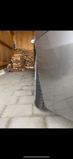

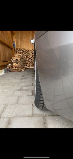

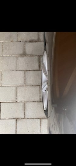

Ich frage mich gerade, ob der Sturz an der HA normal ist? Was meint ihr? 🤔
Fahrwerk Serie, Bereifung 225/40 8,0x18 ET43.

Ich hatte die Reifen erst unten und habe bei der Gelegenheit geschaut, sieht für mich alles normal aus. Bin’s zwar nicht vom Fach, aber gebrochene Federn hätte ich hoffentlich erkannt 😅
Aber dann sieht das für dich nicht normal aus, richtig?
Und für mein Auge sieht der Sturz auf beiden Seiten gleich aus.
