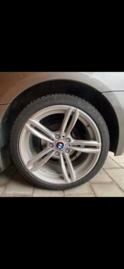

Da sollte doch aber primär die veränderte Fahrzeughöhe auffallen, oder?
Wenn der Sturz auf beiden Seiten identisch aussieht würde ich das als normal durchgehen lassen - ich meine bei mir sieht es ziemlich ähnlich aus.
Ich hatte die Reifen erst unten und habe bei der Gelegenheit geschaut, sieht für mich alles normal aus. Bin’s zwar nicht vom Fach, aber gebrochene Federn hätte ich hoffentlich erkannt 😅
Aber dann sieht das für dich nicht normal aus, richtig?
Und für mein Auge sieht der Sturz auf beiden Seiten gleich aus.
Federn brechen meist an der unteren Windung :)
Kann die Federn durch die Felgen sehen, alles intakt. Hier noch ein Foto von der Höhe (furchtbar hoch, ich weiß):
Danke euch allen, dann lasse ich es gut sein. Bin drauf gekommen, weil ich wegen möglicher Distanzen mal genau hingeschaut hatte.
Reifenverschleiß kann ich bei den Reifen noch nicht beurteilen (erst paar km alt) und die vorherigen vom Vorbesitzer waren auch noch relativ unbenutzt, da 16“ hab ich die aber nicht fertig fahren wollen 😉
Bei mir sieht das genauso aus und wenn du mit dem Reifenverschleiß zufrieden bist, schließe ich mich der Meinung von @bezerker an. Irgendwo habe ich hier mal gelesen, dass BMW ab Werk viel negativen Sturz einstellt.

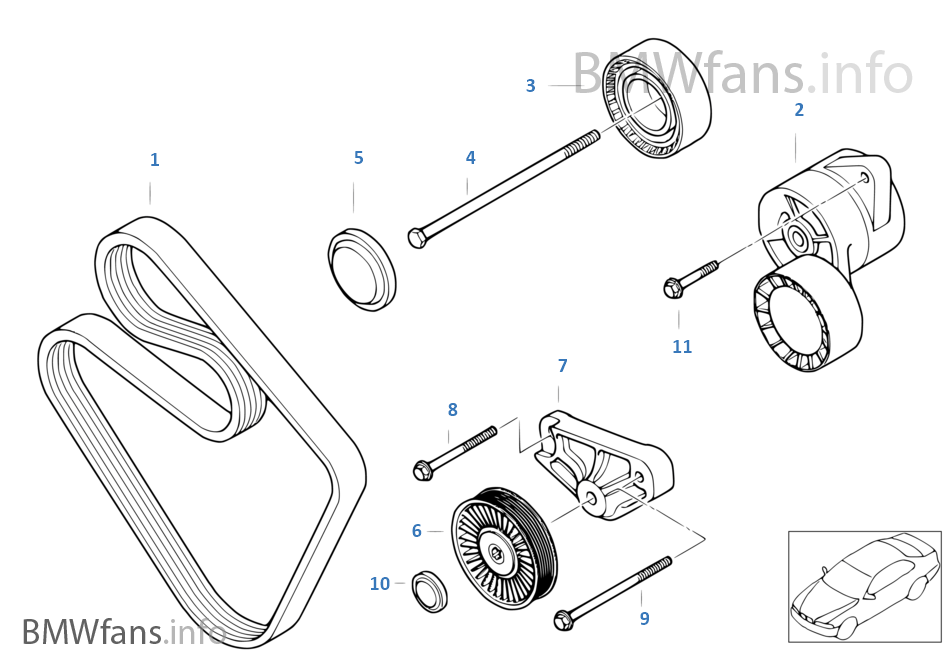

Kurze Frage, welchen Keilrippenriemensatz empfehlt Ihr?
Link 1 oder Link 2
Beim 2. ist eine Rolle mehr enthalten, wird diese benötigt?
Danke.
Das aus dem ersten Link gibt es hier gute 10€ günstiger:
Wenn du die Nr.6 hier auch ersetzen willst (kein Muß sofern Rolle unbeschädigt und Lager intakt):
wie sie im zweiten Kit vorhanden ist,nimm sie hier einfach dazu:
Dann sparst du im Vergleich zum Ebayangebot sogar 20€,wenn man bei Warenhandel Dick einkauft (war bisher immer zufrieden mit dem Laden).
In beiden Kits sind der Spanner für den Keilrippenriemen der Klima und des Hauptriemens dabei,dazu noch die Rolle,die auf den Spannarm für den Hauptriemen kommt und die eine feststehende Rolle,die auf der ETK-Seite die Nr. 3 trägt.
Wenn es darüberhinaus noch weitere Fragen gibt,schieß los.
Greetz
Cap
Wo sitzt denn eigentlich das Teil oben links im Bild?
Hab letztes Jahr nur die Riemen gewechselt aber diesen "hydraulischen Dämpfer"(?) habe ich noch nie gesehen.
@Bumbum
Das ersetzt den Hauptriemenspanner,der so aussieht wie das Teil rechts daneben,was hier aber für den Klimariemen gedacht ist.
Ersetzt also auf der von mir vormals verlinkten Bildtafel die Nr.2.
Greetz
Cap
