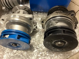

Wasserpumpe (SKF) hatte ich am Wochenende gewechselt. Die alte sah noch sehr gut aus und hatte kein Spiel im Lager. Hätte also noch laaaange drin bleiben können. Kilometerstand: 255.000

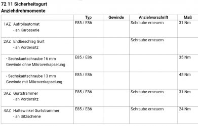

Gibt es eine Übersicht mit wie viel Drehmoment die Rollen, WaPu etc angezogen werden?
