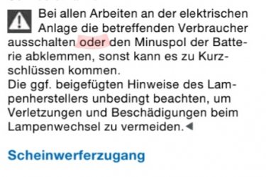

Naja wenn man die zitiert, sollte man sie schon auch genau lesen:
In der BDA steht:
ODER ist nicht gleich UND, sonst wäre es ja Frankfurt an der Und ;)

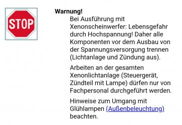

Außerdem steht dort aber zu Xenon:
Im TIS für die Fachkräfte steht wiederum
Also Batterie MUSS nicht ab - kann natürlich jeder trotzdem gerne machen, wenn er mag - oder sichergehen will, dass die Ehefrau -während man die Hand im Scheinwerfer hat- nicht die Gelegenheit nutzt und Zündung und Licht anmacht... :p :P

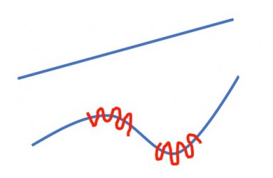

Ich müsste meine Stahlflex an der HA in Form bringen, damit etwas Reserve um den Sattel (z.B. beim Scheibenwechsel) ausbauen zu können vorhanden ist. Zwei Windungen des Bremsschlauch würden es ermöglichen. Nach etwas Recherche bis ich auf Bremsschlauchfedern gestoßen. Hat jemand Erfahrung damit? So wie ich es verstehe, sollen diese Federn (sieht aus wie eine Spiralfeder) es ermöglichen, Schläuche in eine Position/Form zu halten.

@Bumbum So hatte ich mir das vorgestellt:
durch die Federn soll der Bremsschlauch in Form (Biegung) gehalten werden.
Die Stahlflexleitung sind Sonderanfertigungen mit Abmessungen die ich bestimmt habe, da ich einen Umbau mit Porsche-Sättel an der HA durchführe. Ich habe sie etwas länger ausführen lassen und sind nach einer Probemontage nun doch 3 cm zu lang geworden. Ich war am überlegen, ob ich mit diesen Federn und zusätzlichen Windungen die überschüssige Länge kompensieren und gleichzeitig mir den notwendigen Spielraum an Länge lasse damit ein Tausch der Scheibe einfacher vonstattengeht.
@robbele die Federn streben immer danach gerade zu bleiben, dementsprechend sind sie gut um Biegeradien zu verrunden aber schlecht um einen geraden Schlauch zu biegen...
Ggfs. gibt es die Möglichkeit beim Hersteller der Leitungen diese kürzen zu lassen!? Stück ab ist ja in der Regel einfacher als Stück dran ;)
