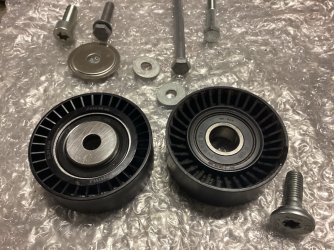

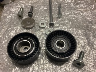

Bin bei, die Wasserpumpe inkl. allen Rollen usw. zu tauschen. Habe den INA 529 0053 10 Keilrippenriemensatz vor mir.
Eine Rolle passt nicht oder? Links neu, rechts alt inkl. Schraube. Von beiden Seiten fotografiert.

@Sbx
Dreh mal die neue,linke Rolle auf die andere Seite,dann sollte sie so aussehen wie die alte linke Rolle.
