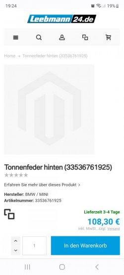

@Sinsui
Die passt zumindest beim Handschalter,
Automatik hat vermutlich die ...926
Alternativ Lesjöfors wenn es günstiger sein soll, einfach mit der Bmw Nr. Im Aftermarket suchen

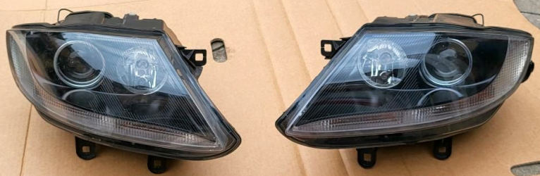

Guten Abend in die Runde, long time no see (read :D), kann mir jemand sagen, ob die Scheinwerfer vom VFL oder FL stammen?
Und wie unterscheiden sich diese vom Innenleben überhaupt? :confused: Standlichtringe? &:
VFL. H7-Fernlicht....
Threads zur Unterscheidung gibts reichlich.....die FL haben nur einen Xenon-Brenner (kein zweites Leuchtmittel), die VFL haben keine AngelEyes.
Fl 2.5i ist identisch. ;)
Die haben also kein helles (Chrom/Edelstahl-) Inlay, keine AngelEyes, weiße Blinkergläser, BiXenon und H7? Elektrische Verschaltung wie VFL? Was ist mit den FL 2.0i? Genauso? Dann könnten das oben genausogut FL-SW sein?

Nochmal zusammenfassend: schwarzes Inlay, keine Standlichtringe, folgende Möglichkeiten gibt es also für die ursprüngliche Herkunft:
- VFL Xenon 2.2i/2.5i
- VFL Halogen 2.2i/2.5i
- FL Halogen 2.0i/2.5i/2.5si
Scheinwerfer mit Chrominlays und schwarzen Inlays können ohne Probleme miteinander getauscht werden. Weiße Blinker sagen wenig aus, gab es als Option schon vor dem FL.
Beschaltung Halogen VFL/FL ist identisch. Es stehen auch unabhängig von Xenon oder Halogen immer D2S und H7 auf der Scheibe.

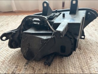

Ohne ein Foto von der Unterseite oder des Innenlebens lässt sich die Frage nicht abschließend beantworten.

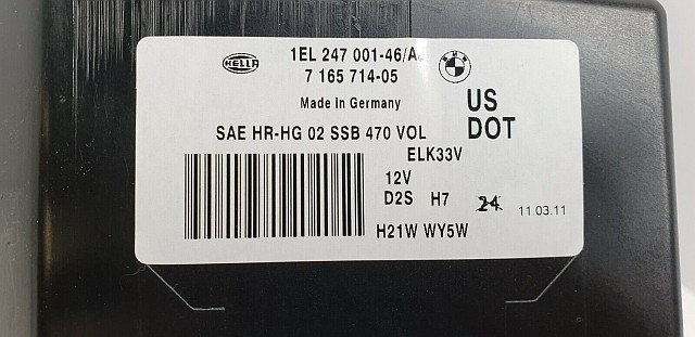

Noch ein wichtiger Punkt! Sollte es sich hierbei um Bilder eines Inserats mit Kaufabsicht handeln, solltest du anhand der Teilenummern unbedingt noch prüfen, ob die Scheinwerfer vom Linkslenker oder vom Rechtslenker sind. Hier werden viele Rechtslenker geschlachtet und da kann man – wie auch bei Außenspiegeln und Armaturenbrettzierleisten – aus Unachtsamkeit oder Unwissenheit richtig tief in die Scheiße greifen.

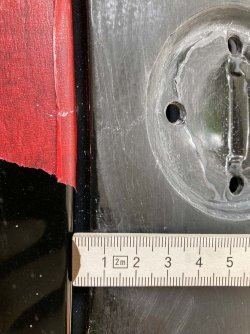

Hallo zusammen, meine Frontschürze bringt mich noch zur Verzweiflung. Hatte sie demontiert, und nach der erneuten Montage ist das Spaltmaß zur Motorhaube größer geworden (0,5 cm, bei komplett geschlossener Haube, siehe Foto). Ich bilde mir ein, vorher war es weniger, oder ist das normal? Die Schürze ginge schon noch höher, aber dann lässt sich die Befestigungsleiste oben im Motorraum nicht mehr festmachen. Oder mache ich da was falsch?h1.jpg
Hallo zusammen, meine Frontschürze bringt mich noch zur Verzweiflung. Hatte sie demontiert, und nach der erneuten Montage ist das Spaltmaß zur Motorhaube größer geworden (0,5 cm, bei komplett geschlossener Haube, siehe Foto). Ich bilde mir ein, vorher war es weniger, oder ist das normal? Die Schürze ginge schon noch höher, aber dann lässt sich die Befestigungsleiste oben im Motorraum nicht mehr festmachen. Oder mache ich da was falsch?Anhang anzeigen 592177
Bei mir ist der Spaltmaß quasi identisch mit deinem. Überall ca. 5mm. Ein wenig anpassen kann ich den Spaltmaß noch, würde aber maximal 1mm rausholen, wenn ich 20 min investiere.
Dann bin ich ja beruhigt; was man sich alles einbilden kann :confused:

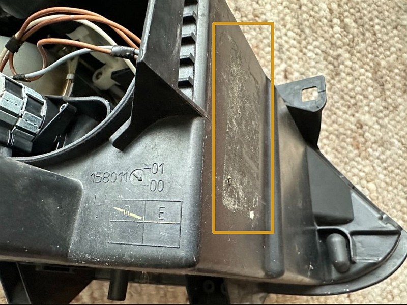

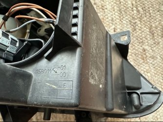

Finde da nix
Vermute mal auf der Innenseite Richtung Kühler war ein Sticker, den der Vorbesitzer abgeknibbelt hat!?
Kann man sonst noch wie sicherstellen, dass es Linkslenker Xenons sind?
Besten Dank!
Ich hätte schwören können, das da ein Aufkleber wie dieser hier zu sehen ist
