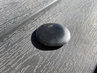

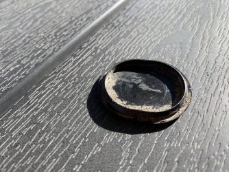

Hallo zusammen, ich habe am Wochenende zu Konservierungszwecken auch die Radhäuser abgebaut. Auf der Fahrerseite vorne lag da dann neben einem Verschlusstopfen für den Soundgenerator diese Kappe.
Leider hat sie keine Ersatzteilnummer, bin mir auch nicht sicher, ob sie überhaupt zu einem e85 2,5 VFL gehört.
Wisst Ihr vielleicht, wo dieses Teil am Z4 verbaut ist?

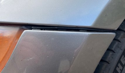

Habe auch noch ne Frage: der Nullspalt vorne zwischen Kotflügel und Stoßstange ist bei meinem nicht gleichmäßig und eben nicht Null (bzw in Dicke des schwarzen Plastikstreifens:Screenshot_20230712_063547_Gallery.jpg

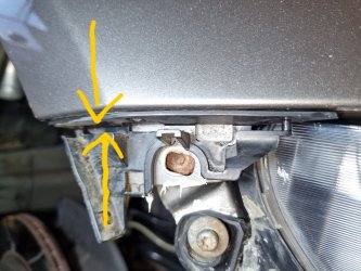

Wenn ich die Stoßstange ausclipse, sieht man allerdings, dass der Halter diesen großen Spalt ermöglicht, da die Nasen auf denen die Stoßstange ruht, eben auch >5mm Spalt haben (gelb markiert).
Ist das so richtig oder würde ein neuer Halter Abhilfe schaffen???
Das sieht bei mir aber auch so aus. Wie es darunter aussieht weiß ich aber nicht, hatte die Stoßstange noch nicht ab.
Muss ich aber mal machen, denn so sieht das Fahrerseite aus.

Prinzipiell in Ordnung aber meinen Ansprüchen an Passgenauigkeit genügen sie nicht. Kann aber sein das ich nur eine Klatsche habe...wir reden vom Radhaus.:whistle:
Zum Stoßfänger: Wenn ein Zetti nicht "teslaeske" Spaltmaße hat und irgendwo die Grundierung durch schaut, fällt er durch die "Originaloprüfung". :roflmao:
Was ich bei zwei meiner Z's hatte ist, das sich in dem Bereich wo der Halter in den 3 Langlöcher befestigt wird, das Blech leicht nach unten verbogen war, sprich dadurch hatte der Halter zur Kante Kotflügel einen unschönen Spalt, obwohl der Halter fest eingerastet war in den 3 Löchern. Sprich diese Löcher waren "etwas runtergezogen"
Vllt. dort auch mal genauer schauen. Vllt. finde ich noch ein Bild dazu.
