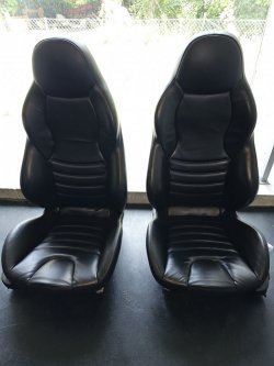

Wo kann ich sie abholen... ich entsorge sie dann für dichGentlemen, was haben aktuell so Couch-Sessel aus dem Z3M eben wirklich sehr gut erhalten für einen Marktpreis? Wegwerfen oder in die Bucht damit?

Sicherlich 2500€, wenn du die entsorgen willst hole ich Sie mir.Gentlemen, was haben aktuell so Couch-Sessel aus dem Z3M eben wirklich sehr gut erhalten für einen Marktpreis? Wegwerfen oder in die Bucht damit?

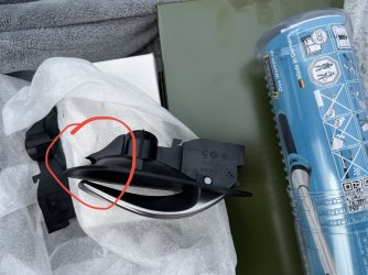

Wenn die Schraube unter der Abdeckung gelöst ist, dann ziehst du den Türöffner, wie wenn du die Türe öffnen willst. Dadurch wird, rechts im Bild, der Seilzug gezogen und durch die Hebelwirkung drückt es dir das ganze Teil raus.Guten Morgen,
In welche Richtung muss ich den Türöffner (innen) aushebeln, aus der Türpappe? Vom Neuteil würde ich denken, Richtung Front ist die Halte-Nase. Die dann reinrutscht (wegen der Krümmung). Also auch vorne hebeln? Sitzt nämlich auch ohne schraube ordentlich fest - Oder muss die Pappe ab?
Sorry, wenn ich so doof frage
Vielen Dank, werde ich testen! Ich kann nämlich die Tür weiter öffnen, als wenn die Schraube drin wäre…dann probiere ich es mit Hebeln und bevor rohe Kräfte sinnlos walten, nehm ich die Türpappe sicherheitshalber ab. MerciWenn die Schraube unter der Abdeckung gelöst ist, dann ziehst du den Türöffner, wie wenn du die Türe öffnen willst. Dadurch wird, rechts im Bild, der Seilzug gezogen und durch die Hebelwirkung drückt es dir das ganze Teil raus.
Wen das nicht klappt, mit einem Plastikspatel unter den Rand und aushebeln.
Aber normalerweise ist da nix verklemmt, da sollte locker rausgehen.
Blöd wäre, wenn da jemand mal dran war und beim einkleben der Türfolie da Kleber hingeschmiert hat.
