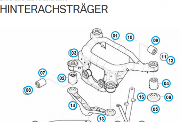

Hey Leute.... Denke drüber nach meinen Hinterachsträger zu tauschen... Kann denn jemand vielleicht sagen ob die ganzen Gummilager schon mitdabei sind oder müssen diese seperat bestellt werden und eingepresst werden?
Danke
@TL 77 für >700€ neu kaufen?!?
Da würde ich eher den eigenen ordentlich entrosten (echte Durchrostungen sind selten) oder aber einen guten Gebrauchten kaufen:
Weiß es nicht sicher aber tendenziell würde es mich wundern, wenn beim neuen originalen schon alle Lager dabei sind.
Lager würde ICH (außer bei einem reinen Cruiser) auch nicht aus Gummi, sondern direkt PU nehmen...
Hey Robin @Bumbum den hatte ich schon zuhause.... auf den Bilder sieht er Top aus aber als er dann da war sahr er garnicht mehr gut aus.
Welche PU würdest du nehmen?
Was war denn nicht mehr gut?
Zur Not bist du mit Pulverbeschichten wahrscheinlich immer noch günstiger als neu.
PU die üblichen - Strongflex oder Powerflex. Glaube allerdings bei den Lagern merkt man da auch zu anderen PU keinen (Qualitäts- oder Fahr-)Unterschied...

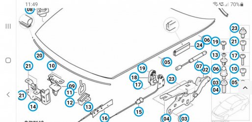

Muss hier auch nochmal fragen, vlt. hat es von den E85er Jungs/Mädels ja schonmal Jemand gemacht: ich benötige die Teilenummer der beiden Torxschrauben für den Fanghaken der Motorhaube. Diese sind im ETK leider nicht aufgeführt. Ansonsten hab ich schon meinen Teilefritzen und München damit beschäftigt. Sollen die sich gerne auch mal kümmern. ;) Ich halte das Forum auf dem Laufenden:t
Rechts im Bild ...
