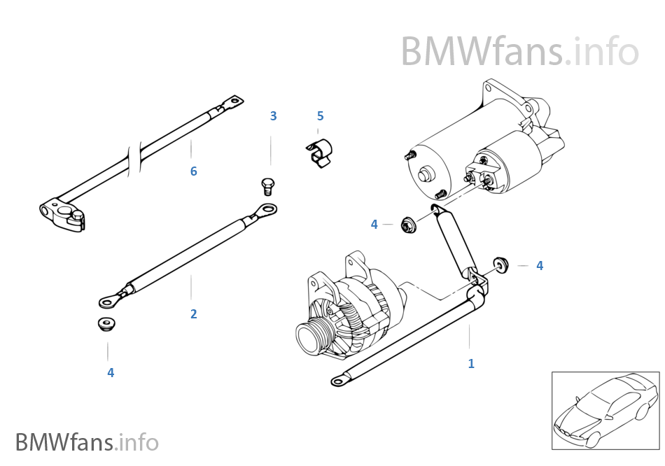

Ich suche die Masseleitung für meinen 2.0er.
Ich hab bisher nur die Masseleitungen der anderen Motoren gefunden:
12421737755 - 2.2i, 2.5i, 3.0i, M3.2
12427552638 - 2.5i, 2.5si, 3.0si
Ich habe den ganzen Teilekatalog durchforstet, es gibt keine Masseleitung Motor <-> Karossse für den 2 Liter.
Teilekatalog für 2.0:
Kabel Anlasser - BMW Z4 E85 Z4 2.0i Roadster (BZ11) - BMW Ersatzteile - leebmann24.de
Dort die Pos. 2. Das war vermutlich mal die Masseleitung. Diese hatte die Teilenummer 12427524715 / 12427546665 / 12427552635.
Alle entfallen, ohne dass es einen aktuellen Ersatz gibt.

Schon, hatte er ja oben auch schon aufgelistet - hilft ihm aber nix, da nicht mehr lieferbar!!die TN steht doch schon auf deinen Bildern ..... 12427524715
Hm ja, das ist schon sehr weit weg von dem originalen Kupfergeflecht, etwas originaler dürfte es schon sein.Siehe auch sowas: Batteriekabel 16mm2 25mm2 Rot Schwarz M8 M10 Kupfer 0,2-7,0m Wechselrichter KFZ | eBay
Auf die schnelle gesucht. Schaut halt nicht original aus.
Genau sowas würde ich da auch verwenden - wegen der Korrosionsbeständigkeit ist bestimmt die verzinnte Ausführung zu empfehlen - ansonsten würde ich da aber keine Wissenschaft daraus machen..@Zfahrer2.0
Wie wäre es mit sowas?
Masseband Querschnitt: 16mm² Länge: 200mm 1 Stück Erdungsband Batteriemasseband | eBay.de
Querschnitt: 16mm². Verkäufer Profil. DasMasseband von Spitzenspannung Elektrotechnik ist ein flexibler elektrischer Leiter aus einem hochwertigen Kupfergeflecht mit vercrimpten Enden. Es dient zur elektrischen Verbindung von Geräten oder Anlagen mit geringem Übergangs- und...www.ebay.de
Wird im Schaltschrank- und Maschinenbau als Erdungsverbindung verwendet,gibt es in diversen Längen,verzinnt oder reines Kupfer.
Mußt halt mal Länge und Schraubengrößen herausfinden:

Und dafür muss man von unten ran...Mußt halt mal Länge und Schraubengrößen herausfinden:
Ok danke für die Antworten.
Auf so eine Universallösung wirds wohl hinauslaufen.
Ich fands nur doof, dass BMW das Teil einfach streicht...
Auf beiden Seiten hat dein Z4 M8 verbaut…
Er sucht nicht für den M
