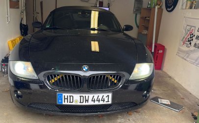

Danke euch allen!
Hab heute Nachmittag die Leuchtmittel gewechselt.
Ging ja echt easy.
Beifahrerseite
Fertig.
Die Dichtung ist schon ziemliche Lackritze. Hab dann die bestehende Dichtung mit ordentlich KC-PSS behandelt und komplett gesäubert.
Und ich brauch ein paar Plastiknieten für die Radhausschale. Da fehlen 2 :mad:
Hat da wer für diese Teile die Teilenummer? Das wär top!
War nicht schwer, Hände sind noch dran.. funktioniert. Nur für eine Probefahrt heute keine Zeit mehr.

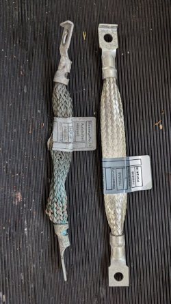

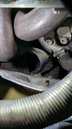

Hab das Masseband heute gewechselt. Ging eigentlich ganz gut, Muttern saßen etwas stramm.
Sieht tatsächlich garnicht sooooo schlimm aus. Ist auch nicht wie erhofft zerbröselt.

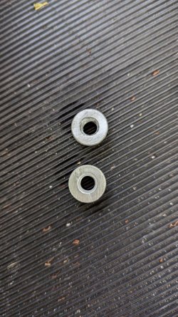

Hab die Muttern vor dem Einbau schön blank geschliffen und das ganze wieder ans Auto befestigt.
Die Hoffnung stirbt bekanntlich zuletzt... 🤷🏻‍♂️

Effektiver wäre es gewesen die Anlageflächen zu reinigen. Kommt man nicht ran, schon klar.....aber je nach Zustand, Materialpaarung, Einbauort etc. bringt eine blanke Mutter gar nichts weil die Schraube quasi isoliert ist. Aber egal, gibt ein gutes Gefühl.....
Die hab ich auch so gut es ging gereinigt.
Scheint aber nicht das Problem gewesen zu sein. Heute morgen ging's einigermaßen, weg ist es aber nicht.
Muss jetzt noch in Erfahrung bringen ob es unten auch noch eins gibt.
