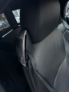

Guten Morgen zusammen, bei mir ist die gurtführung am Sitz (Beifahrer) gebrochen. Kann man die erneuern? für mich ist nicht erkennbar wo man die abbauen könnte?… Ich habe diesen Link gefunden, aber die Sitze sehen anders aus. Ich habe keine M sondern Sportsitze aus Leder
Bei der Gurtführung gibt es verschiedene Halter. Kommt auch auf den Sitz drauf an.
Mach mal ein Foto.
Zwischen Kopfstütze und Fuhrung ist eine kleine Torxschraube versteckt. Kopfstütze abnehmen, dann siehst du sie von oben. Unten ist die Spange dann nur noch in die Führung gesteckt.
Farbabhängige Teilenummer der Spange steht dann auf deren Rückseite, ich tippe mal auf 72117078056.
