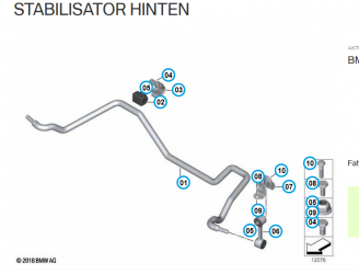

Daran kanns nicht liegen, die sind neu.Kaputte Querlenker machen z.B. solche Knarrgeräusche. In der Regel nur auf einer Seite, da ja nicht beide gleichzeitig aufgeben.
Habe alle Drehmoment Vorgaben eingehalten. Als ich heute Vormittag das Auto rausgefahren habe war nix, Stunden später beim reinfahren das knarzen@jazzoo
Mit wieviel Drehmoment hast du die Mutter der Kolbenstange festgeschraubt?
Die bekommt "nur" 64Nm....
