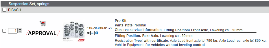

Eibach-Federn (15mm tiefer als M-Federn / 30mm tiefer als normales Serienfahrwerk) ... DANN (um die Höhe zu halten):
vorne domlager vom E46 und hinten SWP (schlechtwegepaket)
Mit E46 Domlagern und SWP wird es genau 10mm höher, so dass man 20mm tiefer als Serie und 5mm tiefer als M-Federn liegt)
