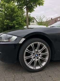

Die Domlager habe ich nicht ersetzt...
Ich hoffe man kann hier etwas sehen...
Ich glaube ich mache morgen noch ein anderes Bild.
Das sieht echt extrem hoch aus - und damit meine ich nicht Serien-hoch :O_oo:

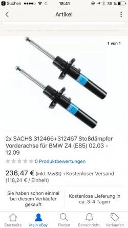

Selbst getauscht? Werkstatt? Teilenummern?
Selbst getauscht, allerdings die Federn und Dämpfer bei BMW zusammenbauen lassen...
Also nur den Ein- und Ausbau selber gemacht...
Hier gekauft:
Habe letztes Jahr auf Standartfahrwerg um gerüstet und das sieht genau so hoch aus
BMW gibt ein maß an VA von 617 mm plus/minus 10 mm und meiner lieg bei 627 mm also im soll.
Gemessen von Felgenhorn unten bis Kotflügelunterkannte bei 18 Zoll
