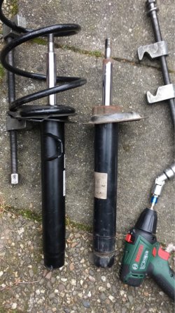

Ja, passen tut das schon, aber die sind halt 1cm höher. Nicht bei eBay schauen was da steht, das ist Müll. Ein e46 Fahrwerk passt auch in den Z4, heißt aber nicht dass es das richtige ist [emoji6]
Also ich habe die Dämpfer nebeneinander liegen gehabt, 1 zu 1 gleich...IMG_6811.JPG
Hi,
was macht denn der Dämpfer bei der Höhe?
Die Höhe ergibt sich doch nur aus der Feder und dem Domlager.
Die Dämpferstange ist doch frei nach oben und unten beweglich.
Oder sehe ich da etwas falsch?

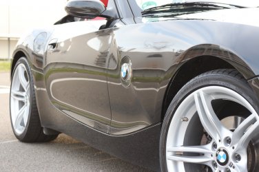

Eigentlich ergibt sich durch die Hublänge der Kolbenstande des Stoßdämpfers der Endanschlag bzw. die Vorspannung der Feder im ausgefederten Zustand. Sollte also nicht die höhe im Stand beeinflussen, höchstens die Vorspannung der Feder.
Hier mal ein Bild meines Serienfahrwerkes ...sieht garnicht mal so anders aus. Wirkt natürlich irgendwie echt krass hoch ...dazu sollte gesagt sein das er vor 2Jahren komplett neue Federbeine samt Federn bekommen hat bei BMW, also ectl. auch schon die höheren Domlager?.. naja die Eibach sind schon unterwegs.

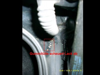

Habe bei meinem ZZZZ gerade entdeckt das der Gummi für die Leitungen von Karosse in Kofferdeckel mir den Lack weg scheuert. Siehe Bild
Hat mein Mini Roadster auch, gleiches Bild des Schadens.
Hat schon jemand dafür eine Lösung?? Überlege da so eine art Schutz Wolle drum zu machen damit es nicht noch mehr wird.

Kleb doch ein Stück Steinschlag-Folie an die Stelle
Schönes dickes Panzertape geht auch.
Mittlerweile habe ich das bei sehr vielen Kundenfahrzeugen gesehen. Aber noch nie Rost.
Ergo ist der Lack an der Stelle sehr dünn, die Grundierung aber intakt.

Verdammt, jetzt musste ich auch schauen gehen und ich hab das auch...MIST!
Sieht fast aus, als sei die Grundierung an einer Stelle auch schon durch...
Ich klebe Bucheinbindefolie drüber...
Hi,
bei mir habe ich vor Jahren einen Steifen Tesafilm auf den Lack geklebt.
Ist relativ unauffällig und hält.
Oryx
Wird der Tesafilm mit der Zeit nicht auch durch sein? Beim ZZZZ könnt ich ja auch noch schwarz nehmen ist ja geläufig. Beim Mini müsste ich dann Blau haben. Denn der Mini ist im Gegensatz zum ZZZZ an dieser stelle doch tatsächlich Lackiert.
Zwischen durch war ich schon fast so weit da eine alte Socke drum zu nähen :X:X:X
Hi,
der Streifen Tesa hält jetzt seit Jahren.
Die Oberfläche ist jetzt etwas angeraut aber noch dicht. Als Vorteil sehe ich noch die Durchsichtigkeit.
Wenn sich bei Dir etwas Gammel unter dem Streifen bilden sollte, siehst Du es wenigstens!
Oryx
Hab da heute auch mal nachgeschaut, und es sah genauso aus wie bei euch. Hab mal was drüber geklebt und hoffe das es hält.

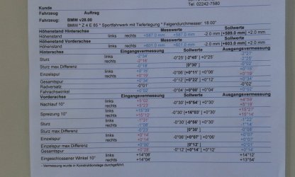

Hab gestern mal eine Achsvermessung machen lassen zwecks Eintragung vom Fahrwerk. Sind natürlich BMW Standardwerte und keine Schmickler Abstimmung, aber mir genügt das. Die Werte sind in Ordnung, oder? Vorher zog der Wagen ganz leicht nach rechts ... bin aber noch nicht zu einer ausgiebigeren Fahrt gekommen:
