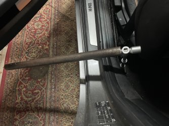

kurz Frage, ob es noch Tips gibt: Ich kämpfe mit den hinteren Schrauben der Sitzschiene vom Fahrersitz (Beifahrer alles Tutti, wie es sein soll). Die hat jemand mal zu fest angezogen oder sie haben sich festgesetzt.
Ich arbeite gerade mit WD40 mit tageweisem Nachlegen und erneut versuchen / Durch die Schiene natürlich nicht so effektiv - aber sollte ja kriechen. Will die ungerne abreißen. Leichte Schläge hätte ich noch im Petto. Nächste Idee wäre: versuchen mit einem Schlagschrauber dranzukommen (Da ich aber keinen habe, organisiere ich mir nur einen, wenn es erfolgversprechend ist). Heiß machen fehlt mir die Kreativität "wie" im Innenraum.
Vielleicht hat ja noch jemand eine Idee.

Da die ja nicht festgegammelt sein können, wäre mein erster Gedanke auch ein Schlagschrauber. Heiß machen im Innenraum würde ich unter gar keinen Umständen und WD 40 bringt, denke ich mal, auch nichts.
Wenn da Loctite verwendet wurde um die Schraube zu sichern, dann nutzt Hitze sehr wohl. Notfalls mit einem gewöhnlichem Föhn. Da verbrennt kein Teppich, aber die Wärme geht über den Schraubenkopf ins Material.
Ab Werk ist immer Loctite (blau) auf dem Schrauben
Auch diese Schrauben können "festgammeln"/Flugrost angesetzt haben. Insbesondere dann, wenn mal die Türfolie längere Zeit unbemerkt undicht war und Wasser im Fußraum unter dem Teppich stand.

Nimm eine Nuss, lege eine Mutter in der Größe ein (als Füllmaterial), so dass die Nuss die zu lösende Schraube fast ganz aufnimmt und nicht aufsteht. Dann leichte Schläge auf die Verlängerung und lösen. Gff Schlagzahl und Druck erhöhen. Aber die Nuss darf beim Schlagen nicht aufliegen. Quasi so, dass du immer nur den Kopf der Schraube triffst. Dann beherzt an der Knarre mit einer kleinen Verlängerung zerren :) :-)
Mit einem Föhn stimme ich zu, ich meinte ja auch schweres Gerät. Nicht das die Kiste abfackelt. Habe das mal beim schweißen erlebt, da brannte auf einmal der Teppich. Ich habe einen Druckluft Schlagschrauber und würde das damit machen.
