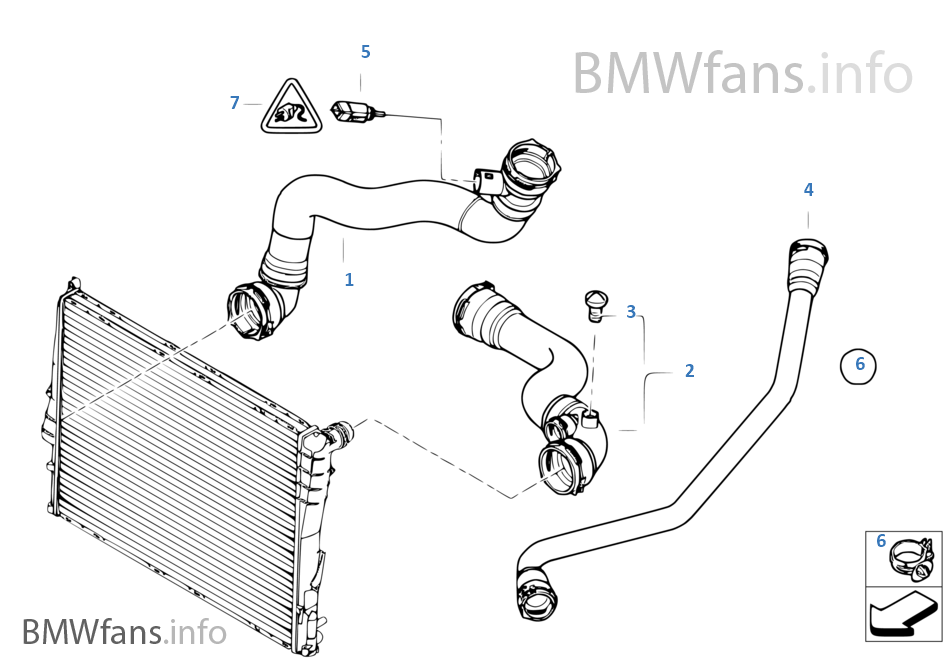

Teilenummer gesucht für den z4 e85 3.0si
Hi zusammen, mir ist das Teil kaputt gegangen, auf dem die Entlüftungsschraube sitzt. Es handelt sich hier um einen Schlauch mit Verbindungsstück.
Ich dachte der hier wäre es, 17127545263, stimmt sber nicht...
