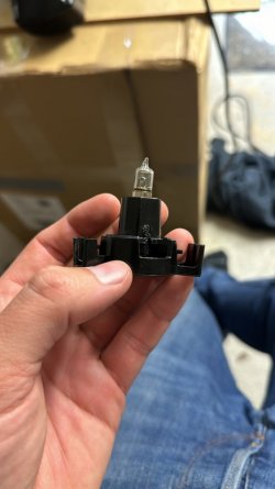

Auch auf die Gefahr hin das ich mich blamiere: wie um alles in der Welt bekomme ich die Birne aus der Fassung? Man kann sie reinstecken und drehen dann wird sie lose und kommt nen halben cm raus. Dann blockieren die Metallnasen…
leicht kippeln auch dabei hochziehen, aber schön langsam und immer hin und her
Du musst mit nem Teppichmesser oder kleinem Bohrer Öffnungen in das Plastik brechen, um die zwei kleinen Pinscher der Birne aus der Fassung zu bringen.
Bmw verkauft die quasi als vergossene Fassung.

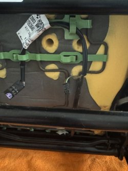

- Was sind das für Kabel, die nicht in den Anschlussstecker gehen? ist das die Sitzbelegung? Ist ja die Fahrerseite, das ist doch keine oder? &: Dann sollten die aber auch nicht „rumhängen“ &:.
- oder ist das die Sitzheizung? (Meiner hat keine Sitzheizung und Sitze waren laut VIN auch nicht in Leder, gehe also davon aus, dass die Sitze später rein sind?!)
Wenn ich eine Indikation habe, lese ich mich auch gerne durchs Forum.
Und sorry, wenn ich „dumm“ frage. Ich arbeite mich halt Stück für Stück ein 😇

Danke! Dann hab ich ja was zu lesen, wie ich die ans laufen bekommen :roflmao:
