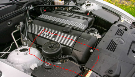

Mein E85 piept seit einigen Wochen immer kurz nach dem Anlassen aus dem Motorraum für ca. 30 Sek. - hatte schon mal ein wenig recherchiert und angeblich deutet es auf eine schwache Batterie hin?
Der Wagen springt normal an, die Battiere ist allerdings alt.
Jmd. Erfahrung damit? :whistle:

@RobMol Mal bei offener Haube gehört während jemand anderes das Auto startet?
Wirklich nur die ersten 30 Sekunden?
Könnte die Sekundärluftpumpe oder aber ein gerissenen Faltenbalg sein, welcher in Verbindung mit der erhöhten Leerlaufdrehzahl pfeifft...
Bei mir war es der Faltenbalg...Hatte immer ein "Pfeifen" beim Starten -auch so ca. 30Sekunden lang...was ich aber nur in der Tiefgarage wahrgenommen habe...Den würde ich zumindest mal ansehen...Sah von oben noch super aus - unten "Katastrophe" :D
Tatsächlich vor ein paar Minuten, es tritt auch nicht direkt nach dem Anlassen auf sondern erst so nach 10-15 Sekunden und dann ca. 30 Sekunden lang.
Auch bei Standgas im Leerlauf!
Es ist wirklich laut, wenn man die Haube geöffnet hat, wirklich penetrant (kriegt man direkt Kopfschmerzen von :thumbsdown: )
Hab ein Video mit Audio aufgenommen.
Würde die Geräuschquelle in im rot markierten Bereich vermuten, schwer zu orten auf Grund der Lautstärke..
Prüf den Faltenbalg nachher mal, hab den aber eigentlich ausgeschlossen, da es wirklich piept und nicht pfeift :)
Das ist doch die Sekundärluftpumpe, so wie @Bumbum geschrieben hat.
