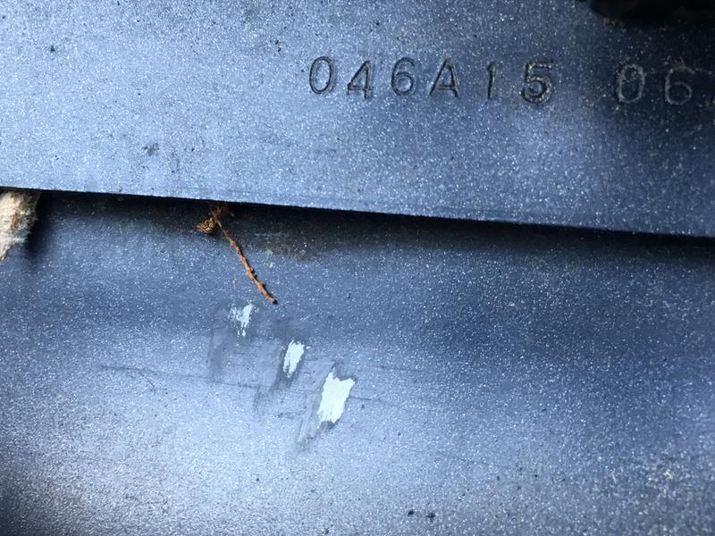

Mein Zetti hat die typischen Abschürfungen am rechten Kofferraumdeckelscharnier (colles Wort, oder? [emoji3]). Ich habe gelesen, einige machen ein Stück Tape drüber. Wenn ich das aber nachbessern möchte, was für eine Farbe/-ton ist das? Ist ja eher olivgrün?
VFL 2004, Außenfarbe ist sterlinggrau

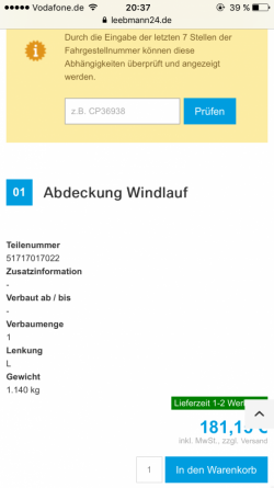

Gibt es eine andere Möglichkeit an die Abdeckung des Windlaufes unterhalb der Frontscheibe zu kommen?
Mir ist ein Stück abgebröselt und es sieht nicht soo schön aus..
181€ für ein Stück Plastik ist dann doch ein wenig heftig ..:

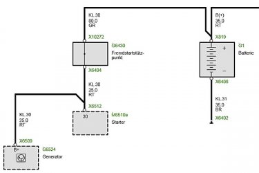

Wo ist die LiMa abgesichert? Im kleinen Kasten neben der Batterie? Wenn ja, ist die LiMa bei mir wohl hin... :-(
Gar nicht. Laut WDS ist sie direkt nur mit dem Anlasser verbunden, und nur von dort über den Fremdstartstützpunkt mit der Batterie. Und selbst das geht noch ohne Sicherung.
Ich habe mal den entsprechenden Auszug beigefügt in der Annahme, dass Du den M54 fährst.
Übrigens kannst Du Dir das WDS auch selber ansehen. Link dazu: http://www.bmw-planet.net/diagrams/release/de/
Achtung: Im Zwiki steht ein veralteter Link (.com statt .net)!
Nein, da musst du in den sauren Apfel beißen.
