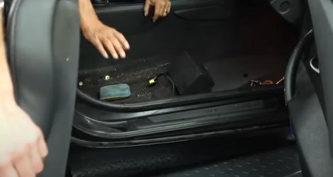

Ich hab die betreffende Stelle jetzt nochmal GANZ genau angeschaut und weder über die innere Verkleidung noch über die äußere Einstiegsleiste mit dem Schriftzug wurde irgendwas drübergezogen.
Robin hat den Sitz zweimal kurz auf der inneren Verkleidung abgelegt und beim weiteren herausnehmen vorher sichtbar angehoben.
Lediglich die Türgriffspange könnte von eine der Metallschienen getroffen worden sein,aber das sieht man im weiteren Verlauf nicht mehr deutlich genug.
Hier im Bild kannst du selbst nachsehen,ob du einen tiefen Krater in der inneren Verkleidung findest,die neben der Dichtung sitzt oder in der hier vermuteten Einstiegsleiste,die man nur mit viel Inkompetenz treffen kann....
Das ist ein Screenshot von Minute 13:16,der Sitz ist links zu erkennen und die Flossen vom Parsch am oberen Bildrand.
An den Plasteteilen sehe ich keinerlei Macken......

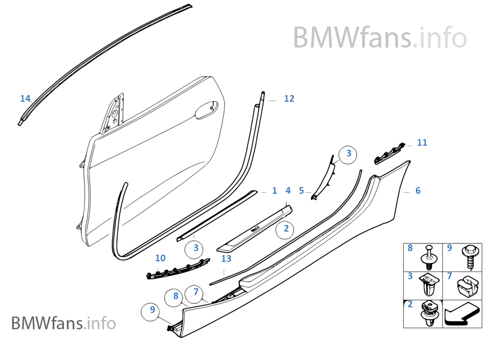

Was meine ich mit "innerer Verkleidung"?
Nr.1,"Abdeckleiste Einstieg innen".Kostet aktuell bei BMW ca. 15€:
Vier Stück der Halteclips Nr.3 liegen bei nochmal ca. 2€ insgesamt:
Die "Blende Einstieg" Nr.4 (Variante High) hat dabei garnix abbekommen.Würde aber auch "nur" 50€ neu kosten,wenn sie beschädigt worden wäre....
Die dazugehörigen Halteclips kosten ca. nen Euro das Stück.Benötigt werden laut ETK 14,also 7 für jede Seite......hatte das Ding noch nie ab,daher kann ich das weder bestätigen noch dementieren.....wären also ca. 7-8€ zusätzlich.....
Also bitte nicht übertreiben,das sind eben Teile die Schwund unterliegen und daher auch jetzt,20 Jahre später,noch immer spottbillig sind.
Lediglich die Türgriffspange könnte von eine der Metallschienen getroffen worden sind,aber das sieht man im weiteren Verlauf nicht mehr deutlich genug.
