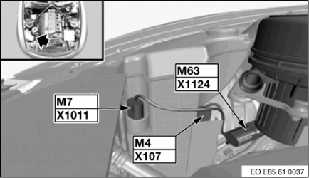

Frage in die Runde.
M54 2,5i:

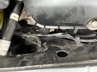

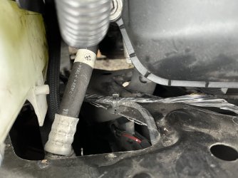

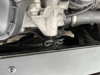

War heute bei Jemanden aus dem Forum zum Fehlerauslesen und bissl Troubleshooting wegen Verbrennungsaussetzern etc.
Beim Blick in den Motorraum ist mir vorne, unmittelbar hinter der Lüfterzarge ein blindgesetzter Stecker, befestigt mit Kabelbinder aufgefallen.
Ich konnte mir das so auf Anhieb überhaupt nicht erklären und bin da auch ratlos, was da los ist. Wenn ich das Kabel in Fahrtrichtung rechts weiterverfolge geht es runter Richtung Scheibenwischwasserbehälter und darunter weiter, verschwindet dann irgendwo nach hinten.
Kann sich da Jemand einen Reim drauf bilden und das erklären?
Bilder anbei.
Edit: hab nochmal etwas im ETK gewühlt, TIS geschaut und nachgedacht. Einzige Erklärung, die ich hätte: Kann es sein, dass BMW standardmäßig immer denselben Kabelbaum verbaut hat, unabhängig, welche Sonderausstattung noch verbaut wurde? Das würde es erklären und der Stecker wäre ggf. für die zweite Wischwasserpumpe der SRA für die Xenon Scheinwerfer vorgesehen. Bei dem Zetti hier ist ab Werk jedoch Halogen verbaut...
Kann das Jemand bestätigen?

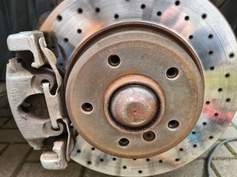

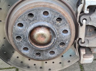

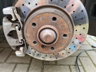

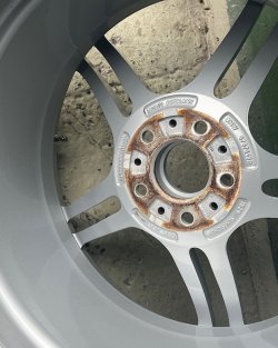

Wie behandelt ihr die Radnarbe damit die Felgen nicht mehr so aussehen?
@N52-TL mit einer Drahtbürste!
Wenn du die Anschraubfläche rostfrei halten willst, kauf dir beschichtete Bremsscheiben (bspw. ATE PowerDisk oder Brembo SportMaxx).
Deren Lacke sind für die Flächenpressung und Haftreibung ausgelegt.
Wenn man da selber Lack, Fett oder sonstwas drauf klatscht, ist der Kraftschluss zwischen Felge und Bremse unterbrochen. Im schlimmsten Fall lösen sich Radschrauben aufgrund fehlender Druckbeständigkeit des Lacks und/oder reißen ab aufgrund unzureichendender Haftreibung.
Ja ich weiß: der ein oder andere hat bestimmt schon die Anlageflächen von Bremsscheibe und Felge mit lackiert und fährt noch, aber es steht nicht umsonst überall "sauber, trocken und entfettet montieren". Lediglich auf die Nabenmitte gehört etwas Keramikpaste o.ä. aber nicht auf die Anlageflächen Felge-Bremsscheibe-Radnabe.

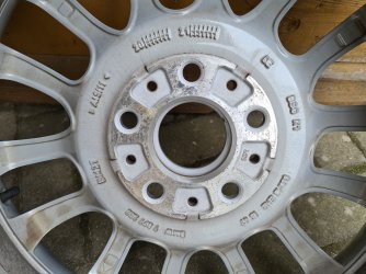

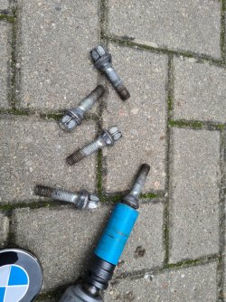

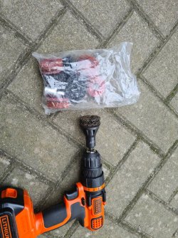

Ich gehe mit so einem Radnabenschleifer drüber und behandel meine Räder so, daß ich keinen Felgenreiniger benutzen muss.
....vor allem letzteres. Felgenreiniger sind ein Gammelgarant, da ihre Wirkungsweise darin besteht Eisen anzugreifen. Habe beim Daily gerade auf Winter gewechselt.
Hier mal das Beispiel wie das ohne diesen Gammelverstärker aus sieht.
Winterfelge (täglich 70km BAB)...
Schrauben nicht versammelt...
Auflagefläche Spurplatte (ja, Alu...ein Grund warum die Felge so aussieht...
...zwischen Alu und Stahl aber auch nur ein Hauch...
Einmal kurz damit drüber...
...und selbst die Kennung ist zu sehen.
Die Kombination hat schon etliche Jahre und zigtausend Kilometer weg.
Wenn der aus 2003 ist, dann ja. Denn da wurden viele mit einem kompletten Kabelsatz verbaut.
Siehe auch die Diskussion bzgl. Tempomat nachrüsten. Ab irgendwann 2004 wurde die Kabelbäume abgespeckt.
Genau, ist aus 2003👌🏻 Ok, dann stimmt meine Vermutung. Ja, Thema Tempomat Kabelbaum ist mir geläufig. Mir war es nur im ersten Moment sehr suspekt einen blindgesetzten Stecker ohne Funktion vorzufinden.
Nach etwas wühlen im TIS meine ich, die Steckerbezeichnung gefunden zu haben.
Ergibt dann aber auch Sinn so.
Welcher Aufsatz ist das genau?
