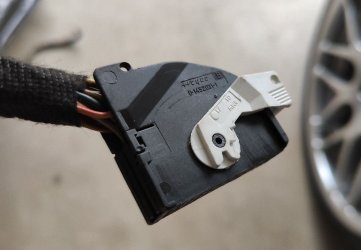

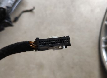

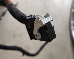

Hab heut beim Tachowechsel den altersschwachen Sicherungsbügel des Steckers am Instrumenteneinsatz durchgebrochen.
Stecker hält zwar auch so, aber habt ihr eine Ahnung, ob man den Bügel auch einzeln bekommt?
Gruß Olli
Gruß Olli
Puuuh gar nicht so einfach. Hatte gerad mal eben im EKT geschaut. Hab den Stecker aber jetzt auch nicht mehr direkt vor Augen. Hast du ggf. ein Bild? Nur den Radiostecker und das LSZ als Vergleich in Gedanken. Vermutlich ist der Stecker Teil vom Hauptkabelbaum, welcher vorne im Armaturenbrett langläuft. Hab auch nach ausgiebiger Suche leider kein Gehäuse gefunden, was passen könnte. Hier ist er schonmal nicht dabei
Ansonsten bleibt noch der Schlachter, wie Serkan schon schreibt.
Gruß Olli
Hab ich noch liegen von meinem Schlachter, kann bei Gelegenheit nachschauen.
