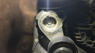

@N52-TL
bzgl. deinem Keil-Rippen-Riemen kann ich dir nur empfehlen, das ganze mit einem kompletten Satz (inkl. Schrauben!) neu zu machen.
Falls du keine elektrische Wasserpumpe hast, mach die mechanische auch gleich mit, wenn sie elektrisch ist (was ich bei deinem Nik vermute), lass die außen vor.
Bei meinem 3.0si ist vorletztes Jahr der Riemen abgefallen, weil der Schraubenkopf des Spanners beschlossen hat eigene Wege zu gehen. Nicht lustig
Sesam
ggf darauf achten ob der Spanner Stahl oder Aluschraube hat, meiner hat Original Alu, Spannerpaket (SKF) kam aber mit Stahlschraube, hatte ich mir scho gedacht und hatte eine Aluschraube einfach vorher mal mitbestellt. ;-)
Das Rippenriemenpaket das oft angeboten wird hat meistens einen zu langen Riemen und eine Umlenkung zu viel, da für Fahrzeuge ohne elektr. Wapu gemacht ist. (war bei mir so, hatte bei L24 das SKF Paket bestellt und wieder zurückgeschickt, dann einzeln Spanner, Riemen und Schraube gekauft. (SKF, ContiRiemen, OEM Schraube)
Das AZ-Moment der Schraube beachten (hat NM und Drehwinkel)
Die Originallänge vom Riemen bekommt man sehr schwer noch, aber Conti gibt einen mit 3mm mehr als Ersatz an....so Erfahrungsbericht ende..
...oh und ja, könn Dir auch nen neuen Freilauf am Generator, der ist meistens schon lange hinüber (war bei mir bei 70tkm der Tausch)<
Freilaufvielzahnwerkzeug würde ich das extra kurze empfehlen.(z.B.Alkan Extra kurze Steckkschlüssel XZN-Profil Bit-Einsatz M10 für Vielzahn Schrauben und Spezial Vielzahn-Adapter mit 33-Zähne)

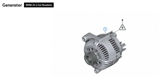

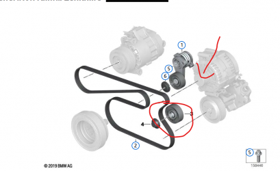

mit den Freilauf meinst du die Nr. 3 die es nicht mehr gibt?
Habe nur Alternativen von INA Nr. 535 0183 10 oder HELLA 9XU 358 038-411 gefunden.
Jupp, ina hab ich genommen anhand der oem nr gefunden damals, ggf. Sogar bei L24 mit aufgeführt. Hast du die mechanische wapu? Dann sollte ggf. Auch das skf paket passen mit den langen Riemen, ich glaub da war sogar ne aluschraube mit dabei. Ich fahr halt nen coupe si und brauchte den kurzen riemen.
ne ich habe die elektrische WaPu... ist ein 2,5 Si den ich habe.

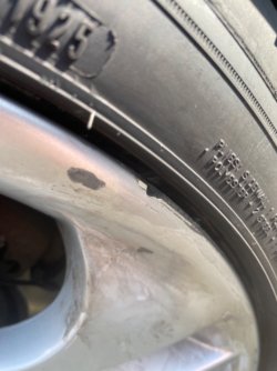

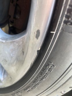

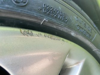

Habe heute neue Reifen montiert gekriegt. Der Felgenkranz war davor makellos ohne Kontakt mit Bordstein. Gerade habe ich das hier gefunden:
Sieht nicht nach Bordsteinkontakt aus sondern nach Montagefehler oder?
Hab als 3. Bild ein Bordsteinkontakt von einer anderen Felge zum Vergleich.

@Kili das sieht mir schwer nach Bordstein aus!!
Die seitlichen Kratzer definitiv und auch die auf dem Felgenhorn sind zu tief für Montiergeräte...
Den dunklen Fleck bekommt man ggfs. entfernt, sieht aus wie irgendein Belag...
Sieht nach Montagefehler aus
Da widerspreche ich.
Das sieht Def. Nach Montiereisen aus das vom Entenkopf gerutscht ist.
Ist mir schon mehrmals passiert und gibt solche einkerbungen, dafür gäbe es extra felgenschoner die das verhindern würden.
Haben Montiereisen nicht üblicherweise aus diesem Grund abgerundete Ecken?
Damit so ne Kerbe rein zu bekommen müsste schon schwer sein, oder?
Und das seitliche am Felgenhorn ist definitiv Bordstein!
Ich bin bei beiden Macken anderer Meinung.
Felgenhorn passt Def. Zum montageeisen und die seitliche Macke wär genau dort wo üblicherweise die Gleitrolle am Entenkopf sitzt.
Gewürgt, abgerutscht, Macken drin.
Und wie macht man damit mehrere unterschiedlich tiefe Macken in radialer Richtung?
Bzw die Macken unterscheiden sich sogar leicht im Winkel, so wie ein Rad, welches am Bordstein lang rollt.
Aber nun ja, wir werden es alle nicht 100%ig beweisen können und damit bin ich raus aus der Diskussion.
Leude...... lest ihr alles oder überfliegt ihr die zweite Hälfte des Beitrags nur um schneller auf die Bilder zu klicken? &:
Das DRITTE Bild IST ein Bordsteinschaden als VERGLEICH zu den ersten beiden Bildern des selben Schadens an einer Stelle einer Felge.
Bin da auch bei Montiereisen abgerutscht, wir wissen ja nicht, wie das aussah und wie alt und abgenutzt das schon ist..... aber Alu is halt immer noch weicher als ein Stahlmontiereisen....
Ab min. 2.10. Ist klar ersichtlich woher die Schäden kommen können wenn kein Schutz verwendet wird (bzw. Einfach ein Fehler passiert ist)
