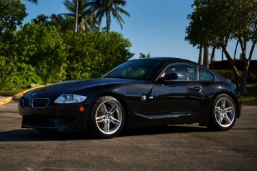

Die anderen derzeit im Netz angebotenen Stoßstangen waren bereits in irgendeiner Form repariert/gespachtelt oder zu stark beschädigt.
Mir ist keine Stoßstange mit weißen "Blinkern" bekannt.
Ich denke mal nicht, dass er die seitlichen "Reflektoren" meint, die waren an meinem Wagen noch intakt (und schwarz lackiert) und wären ja eigentlich nicht erwähnenswert.
Gibt es bei den Nicht-M-Modellen denn überhaupt Unterschiede bei der Schürze?
Die M-Modelle haben ja diese orangenen runden Reflektoren und keine Nebelscheinwerfer.
Die Schürzen der Nicht-M-Modelle sollten doch eigentlich identisch sein - deswegen haben wir ja an den EU-Modellen diese (hässlichen) Reflektoren?!
Kann mir hier vielleicht jmd. weiterhelfen, was das für eine Stoßstange sein soll?
Ich habe jetzte eine Weile gegoogelt, aber eine US-Schürze mit "Blinkern" konnste ich bislang nicht finden...
Vielleicht kennt sich ja jmd. mit US-Teilen besser aus und kann mir da ggf. weiterhelfen.
Ansonsten gehe ich schlicht von einem Missverständnis aus und hoffe, dass es eine Facelift-Schürze ist.
Wobei mir die Vor-Facelift-Schürze mit denrunden Neblen auch gut gefällt - aber wäre halt nicht mehr "original"...

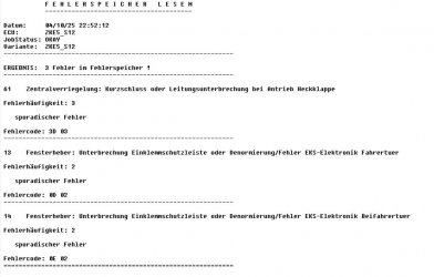

jetzt hätte ich noch eine andere Frage, meine Alarmanlage spinnt wieder einmal, das hatte ich schon mal, ich glaube damals habe ich was mit inpa ausgelesen und einen Reset gemacht oder kalibriert aber jetzt kann ich den Rechner nicht mehr verbinden, den Com1 für das Kabel habe ich schon eingestellt aber ich finde nicht mehr was man sonst noch einstellen muss, damit die Verbindung klappt, hat das zufällig gerade jemand zur Hand?

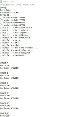

Ist COM1 denn überhaupt richtig? Könnte ja auch eine andere Nummer haben. Siehe Gerätemanager unter "Anschlüsse (COM & LPT)".
Falls mehere Anschlüsse gelistet sind, siehst du ja, welche Nummer verschwindet / auftaucht, wenn du das OBD-Interface ein- und absteckst.
im Gerätemanager hatte das Kabel Com6, aber ich dachte es muss Com1 haben, darum habe ich dort auf Com1 umgestellt
Kann man das etwa auch in Inpa ändern?
Die gewählte Nummer an sich ist egal, sie muss nur mit dem Eintrag in der Datei "obd.ini" unter C:\Windows übereinstimmen. Ob du die Nummer im Gerätemanager an die ini anpasst oder umgekehrt, ist dir überlassen.
Also es scheinen wohl die Fensterheber zu sein...
Ich glaube jetzt, dass ich mich daran erinnern kann, dass es beim letzten Mal auch so war. :rolleyes:
Aber ich bin mir nicht mehr sicher... :cautious:
hab die Fehler jetzt gelöscht und schaue mal was passiert
