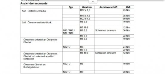

Hallo Forum,
kann mir bitte jemand das exakte Anzugdrehmoment für die Ölablassschraube beim S54 nennen?
Habe bisher verschieden Angaben von 15-30Nm recherchiert und bei der Kombination von Stahlschraube in Aluwanne so meine Zweifel.
Freue mich über eine TIS Angabe.
Vielen Dank.
FG
Axel

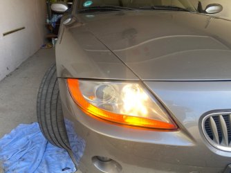

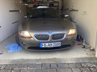

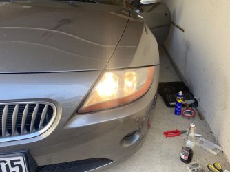

Thema Halogen Scheinwerfer:
Habe meine ausgebaut zum aufbereiten und jetzt wieder eingebaut. Abblendlicht auf Beifahrerseite funktioniert nicht. Es werden keine Fehlercodes angezeigt.
So wie ich es verstehe ist der schiebe-Riegel-Anschluss der der fürs Abblendlicht zuständig ist. Er ist eingerastet. Ich habe trotzdem nochmal überprüft ob beide fest sitzen. Das tun sie.
Hat jemand auf die Schnelle eine Idee was das Problem sein kann?
Vor dem Ausbau haben beide ohne Probleme funktioniert. Habe lediglich Batterie abgeklemmt, beide ausgebaut, beide wieder eingebaut und die Batterie wieder abgeklemmt.
Danke
Danke

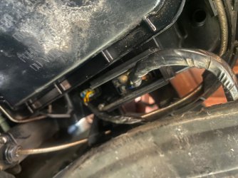

So siehts von hinten aus, habe schon probiert es auszustecken, beide Kontakte putzen und wieder einzustecken. Ohne Erfolg.
Ich vermute, dass die Birne vielleicht defekt ist. Weiß jemand welche Birne serienmäßig verbaut wurde? Bzw welche sind ein empfehlenswertes Upgrade? Danke
Benutze mal deinen Suchbegriff bei google und dahinter zroadster mit eingeben. Da solltest Du reichlich finden.
