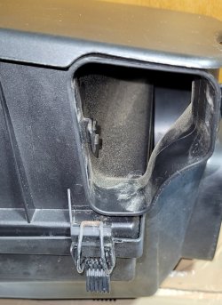

Deckel und Luftfilter ohne Deckel

Ja aber ich hol mir jetzt keinen neuen für 273€ wegen der Platte. Dann baue ich mir eine eigene Dichtung :D
