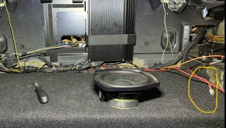

Bin gerade im Endspurt meiner kompletten DSP Nachrüstung inkl. Kabelbaum tauschen mit wunden Fingern, Prellungen im Oberkörper und seit neuestem auch Schnittwunden am Bein. Im gleichen Zuge wurden noch Tempomat und PDC nachgerüstet. Das TCU Geraffel habe ich beschlossen nicht einzubauen, erhoffe mit der neuesten Bluebus Firmware eine bessere Integration zu erzielen.
Ein zweites Mal würde ich sowas nicht mehr machen, dabei habe ich schon an etlichen BMWs Kabel nachgezogen, aber es scheint mit dem Alter jedes Mal länger weh zu tun.
Jetzt zur eigentlichen Frage:
Hat wer vielleicht ein Foto wie und wo im Original die rote Versorgungsleitung vom DSP Verstärker im Facelift mit dem fahrzeugseitigem Teilstück von der Batterie verbunden ist? Wie sieht das Gegenstück von diesem eingekreisten Schraubverbinder aus?
Eigentlich bin ich jetzt bis auf (veraltetes) TV Modul und anklappbaren Spiegel bei „voller Hütte“, somit gibt es nichts mehr was ich nachrüsten könnte 😁
Gruß,
Straba
Kannst Du mal ein Detailfoto von dem Kontakt machen? Könnte die Leitung bis zum Sicherungsterminal im Batteriekasten reichen?
@catmanjag
Leitung ist zu kurz, um die Ecke gelegt kommt sie etwas weiter vom Steuergerät der Kraftstoffpumpe. Lt Schaltplan auch so ungefähr vorgesehen, nur fehlt jegliche Referenz wie das Teil aussehen mag. Normalerweise kommen solche Verbindungem in der Batteriebox zum Einsatz, diese sollte aber was freistehendes mitten im Gepäckraum sein.
Meine Idee jetzt ist einfach eine passende kurze M5 Schraube mit Unterlegescheibe zu nehmen, die abgesicherte Leitung vom vorigen Nachrüstverstärker abisolieren und um die Schraube wickeln und dann festziehen. Schrumpfschlauch drüber, erhitzen und fertig.
Ist dann auch eine Schraubverbindung mit metrischen Gewinde, nur ohne Gehäuse drumherum.
Verwirf diese Idee bitte gleich wieder..... das wird nicht lange gutgehen und wenn du es am wenigsten erwartest fackelt dir die Kiste ab wegen diesem Pfusch.....
Mach es richtig oder laß das einen machen, der sich mit Elektrik auskennt.
Greetz
Cap
